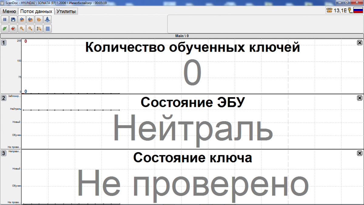

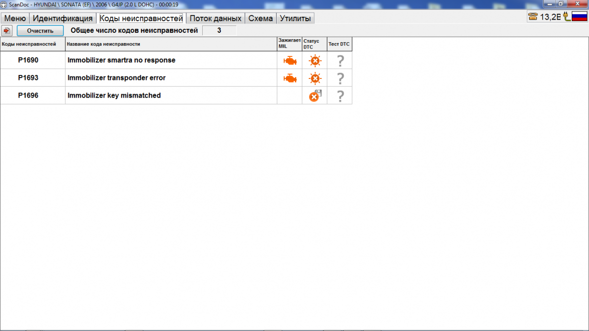

Парни-нарисовалась такая же проблема.Не могу прописать ключи на Hyundai Sonata EF 2007г.пин есть.3 ключа-2 черных с(М) и черный c(S).Иммо все блокировал-сканер не видел прокрутки и впрыска не было.Вытянули пин с дампа и все ключи стер для переобучения.Сейчас прокрутку видит-впрыск есть,но искра пропадает.Вобщем нужно прописать ключи.Пробовал скандоком и MVP.В иммо 0 ключей.Накачка на антене есть.Подталкните в нужном направлении?
Изменено пользователем euromarina1
ЭБУ нейтрализован для записи ключей,на сколько я понимаю.Теперь процедура обучения должна последовать с запросом пароля,а она (процедура обучения) похоже по какой то причине не проходит? пароль (PIN) запрашивает?

Да пароль запрашивает и пишет что ключ запрограмирован и так покругу.Выходишь из меню,а там опять 0 ключей.Походу иммошнику пипец или мастер ключа нет!
