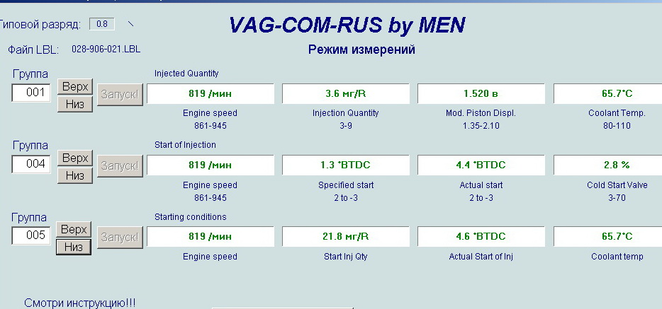

macik001 Опубликовано 16 июня, 2011 Опубликовано 16 июня, 2011 (изменено) Всё делается механически - роликами; результат действий видишь либо в группе 4 измерений, или в группе 0 в базовых настройках в поле 2 (смотреть Эльзу). Завёл машину, подключил ВСДС и крутишь. Машина непонятно как завелась. Уж очень она бедная. В группе 1 в поле 3 ставь 1.6-1.7 В , если завелась с такими параметрами насоса (голову насоса в сторону трубок на форсунки двигать) А то и 1.8В - смотреть по расходу и поведению авто в движении и на холодном старте, - хз что там с насосом и как настроены форсы. Изменено 16 июня, 2011 пользователем macik001

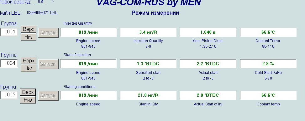

am12reg Опубликовано 17 июня, 2011 Автор Опубликовано 17 июня, 2011 Всё делается механически - роликами; результат действий видишь либо в группе 4 измерений, или в группе 0 в базовых настройках в поле 2 (смотреть Эльзу). Завёл машину, подключил ВСДС и крутишь. Машина непонятно как завелась. Уж очень она бедная. В группе 1 в поле 3 ставь 1.6-1.7 В , если завелась с такими параметрами насоса (голову насоса в сторону трубок на форсунки двигать) А то и 1.8В - смотреть по расходу и поведению авто в движении и на холодном старте, - хз что там с насосом и как настроены форсы. ... голову двигал вот что получилось...,, прыгает в районах от 1.560 до 1.6-1.7, угол пока не убавлял, попробую убавлю.
macik001 Опубликовано 17 июня, 2011 Опубликовано 17 июня, 2011 Знать ремонт не совсем удался... Хотя говорить об этом можно будет только после установки правильного УОВ и пробега в 1000-1500 км
am12reg Опубликовано 17 июня, 2011 Автор Опубликовано 17 июня, 2011 Знать ремонт не совсем удался... Хотя говорить об этом можно будет только после установки правильного УОВ и пробега в 1000-1500 км ... ты меня зачем так пугаешь, в чём не удался? Оцени картинку, если голову мукт - то добавить или убавит?
masterok Опубликовано 17 июня, 2011 Опубликовано 17 июня, 2011 Для правильной корректировке угла нужна температура более 85 град но не как не 67град . )
macik001 Опубликовано 20 июня, 2011 Опубликовано 20 июня, 2011 Совершенно прав masterok. Догрей машину. Все события описанные в Элзе минимум для 85 грд
dracon Опубликовано 20 июня, 2011 Опубликовано 20 июня, 2011 Крути насос туда-сюда по чуть-чуть пока в группе "000" в окошке "2" не проявится значение 55 - 60. Температура ОЖ при этом должна быть 85 или больше. Наглядно будет видно если зайдешь в "базовые установки" и нажмешь кнопку "TDI Timing". Отобразится график начала впрыска. Желтая точка - угол начала впрыска. Она должна быть в поле допуска между косыми линиями. График отображает зависимость начала впрыска от температуры топлива в ТНВД.
