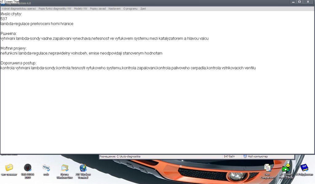

dracon Опубликовано 22 июня, 2011 Опубликовано 22 июня, 2011 (изменено) Если приглядеться к страшным чешским словам, то можно разобрать, что : Лябда регулирование отключено, обогрев лям.зон. неисправно, система протестировала и обнаружила негерметичность системы выпуска между головой и катализатором. Симптомы: неправильные обороты хх. неправильная эммисия впрыска, п.м еще и зажигание. проверить сыстему выпуска, топливный насос, клапан давления топлива, зажигание. Ну вобщем я бы поменял зонд хотя бы на вазовский, перепаяв к нему разъем... Изменено 22 июня, 2011 пользователем dracon

dracon Опубликовано 22 июня, 2011 Опубликовано 22 июня, 2011 Да машина на газу!!! ГАС сперва нуно глянуть. 95% что не правильно настроен. А там уже и к зонду приглядываться можно. Ну при чем тут газ? Она ж и на бензине так само хреново работает. Ошибка у него по обогреву лямбда зонда. Спиралька в зонде перегорела или питания туда нету. А то что я написал выше. так я перевел из ВИСа текст к этой ошибке. А вообще машину нужно ремонтировать на бензине. Если заработает нормально на бензине. то потом уже пожалуй-те к газовщикам на настройку.ИМХО.
Emilo Опубликовано 22 июня, 2011 Автор Опубликовано 22 июня, 2011 Прога эту ошибку дала как: Lambda regulation_upper limit_intermittent.B GFS она толкуется как:лямбда регулировка-верхний предел. -
