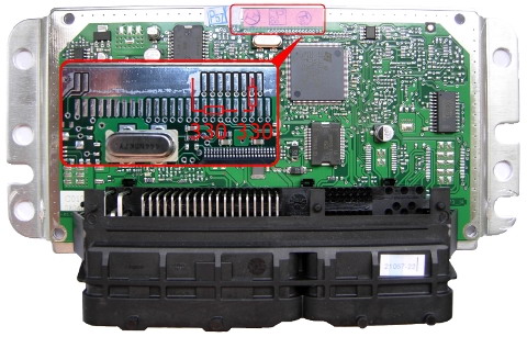

accent602 Опубликовано 27 июля, 2011 Опубликовано 27 июля, 2011 Нет, мужики... Это всё не то... Блин где же я видел то что мне нужно.... Наверное вот это ты видел,пробовал М73 шьёт на ура,не забудь плотную бумагу подложить под плату.
Time Опубликовано 27 июля, 2011 Автор Опубликовано 27 июля, 2011 Наверное вот это ты видел,пробовал М73 шьёт на ура,не забудь плотную бумагу подложить под плату. А зачем плотную бумагу? какие резисторы ставить в помеченые места?
accent602 Опубликовано 28 июля, 2011 Опубликовано 28 июля, 2011 А зачем плотную бумагу? какие резисторы ставить в помеченые места? Резисторы не надо , а бумага нужна когда перемычки поставишь, чтоб на корпус не коротнуть..
Time Опубликовано 29 июля, 2011 Автор Опубликовано 29 июля, 2011 Резисторы не надо , а бумага нужна когда перемычки поставишь, чтоб на корпус не коротнуть.. А что тупо замыкаешь где красные линии и всё??? И м73 и январик 7.2+ так?
accent602 Опубликовано 29 июля, 2011 Опубликовано 29 июля, 2011 А что тупо замыкаешь где красные линии и всё??? И м73 и январик 7.2+ так? 7.2+ не пробовал, М73 легко прошивается ST10FL. Только скорость поменьше.
