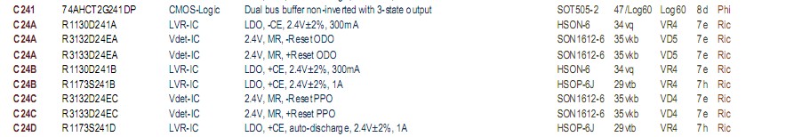

partisan Опубликовано 18 сентября, 2011 Автор Опубликовано 18 сентября, 2011 Да я думал про этот , но ни в одном справочнике не могу найти на них даташит.
Alex_s Опубликовано 20 сентября, 2011 Опубликовано 20 сентября, 2011 (изменено) По подключению, скорей всего это супрессоры типа SMS24C SMS.rar Изменено 20 сентября, 2011 пользователем Alex_s 1

partisan Опубликовано 21 сентября, 2011 Автор Опубликовано 21 сентября, 2011 Этот даташит у меня есть, но он не подходит.

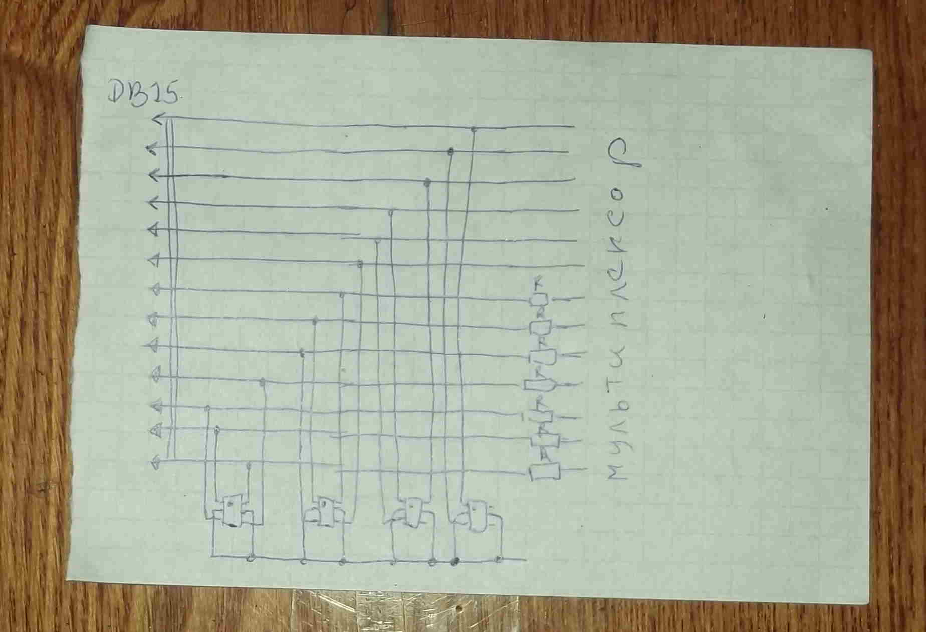

partisan Опубликовано 23 сентября, 2011 Автор Опубликовано 23 сентября, 2011 А вот и фотки! Только на обратной стороне ни чего нет.
Alex_s Опубликовано 23 сентября, 2011 Опубликовано 23 сентября, 2011 Как ничего нет? Видно, что дороги сквозняком от разъёма идут на релюхи, причём часть дорог подключены через резюки. Отсюда следует, что не оптроны эти U17-U20на 100%. У оптронов совсем другое подключение. Да и вобще портативному прибору гальваническая развязка как таковая не требуется. Остаётся версия, что U17-U20и есть супрессоры, т.к. подключаются оные параллельно линиям. П.с. Сканер должен работать и c выпаянными U17-U20. 1
алексей 77 Опубликовано 23 сентября, 2011 Опубликовано 23 сентября, 2011 Или куплю данный сканер на запчасти или с разбитым экраном. Здравствуйте по всему видимому ,обозначение как у микросхем ,т.е микра сборка ,на подобе тригера
partisan Опубликовано 25 сентября, 2011 Автор Опубликовано 25 сентября, 2011 Он работает! Только с авто не соединяется
