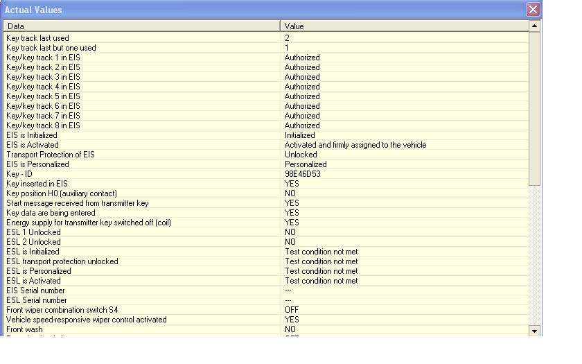

cubic007 Опубликовано 19 июня, 2017 Опубликовано 19 июня, 2017 Подниму тему. Помогите разобраться в какую сторону двигать. W208 2000 2.0 бензин. Не принимает ключ. Радиоканала тоже нет, но не работали кнопки (плохо работали). Кнопки восстановил. Радио все равно нет. При вставлении ключа накачка идет непрерывно, что как бы вроде должно говорить об исправности замка. В сторону защелки копать? Ошибок по замку нет, кроме отсутствия связи с TSG2. Замок снимать, или в сторону защелки двигаться? Лайв-дату прилагаю. PS Питание на защелке есть.
MASTER CLASS Опубликовано 19 июня, 2017 Опубликовано 19 июня, 2017 Вместо защельки навеш эмуль и провер,или с прогой эмулирую ESL,провер антену в ключе,сопротивление,провер EZS/ESL/KEY на столе,если не работаеть перепиши ключ и завети.
cubic007 Опубликовано 19 июня, 2017 Опубликовано 19 июня, 2017 Уже проверил. Распаиваю замок. Смутила лайв-дата.
cubic007 Опубликовано 13 августа, 2017 Опубликовано 13 августа, 2017 (изменено) Продолжение истории... машина уехала своим ходом полтора месяца назад после "обновления" ключика. По словам хозяина он месяц был в командировке и по приезду не смог завести машину. Притащил. Ключ в замке проворачивается свободно. Старта нет. Накачка идет непрерывно. В лайв-дате все то же что и было до этого. Решил проверить замок на предмет косяков. Промыл. Криминала не нашел. Поставил на место. Ключ не проворачивается. Защелка молчит. Китайским абрикосом слил дампы с замка и защёлки. Сгенерировал этим же чина-абрикосом ключ. Замок не проворачивается, накачка идёт постоянно, но после нескольких попыток вставить ключ, накачка стала 2 сек (ключ не принят, насколько я понимаю). Собственно вопросы - чина-абрик способен правильно генерировать ключи? - как ESL - прогой эмулировать защелку. Две К-линии... Правильно понимаю, что один проц отвечает за открытие, второй за блокировку? - или не заморачиваться, а сразу идти в сторону генерации нового ключика? дампы w208_new.rar ЗЫ Если залью в замок и ключ те дампы, с которыми машина уехала своим ходом - надо будет моторник заново привязывать? ЗЫЗЫ Машина около месяца, возможно, стояла. Возможно был умерший аккумулятор. Хозяин не сознается. Изменено 13 августа, 2017 пользователем cubic007
nemez36 Опубликовано 14 августа, 2017 Опубликовано 14 августа, 2017 В дампах, с большой буквы, хеши первых пяти ключей побиты, надо пересчитывать. Замок с фиксированной синхрой, родного дампа хватит, без привязки моторного.
cubic007 Опубликовано 14 августа, 2017 Опубликовано 14 августа, 2017 (изменено) В дампах, с большой буквы, хеши первых пяти ключей побиты, надо пересчитывать. Замок с фиксированной синхрой, родного дампа хватит, без привязки моторного. Поможешь?) Попробую сейчас вручную слить с замка ... Сравню - может и правда чина-абрикос неправильно считывает. По размеру вроде дампы совпадают. Изменено 14 августа, 2017 пользователем cubic007
