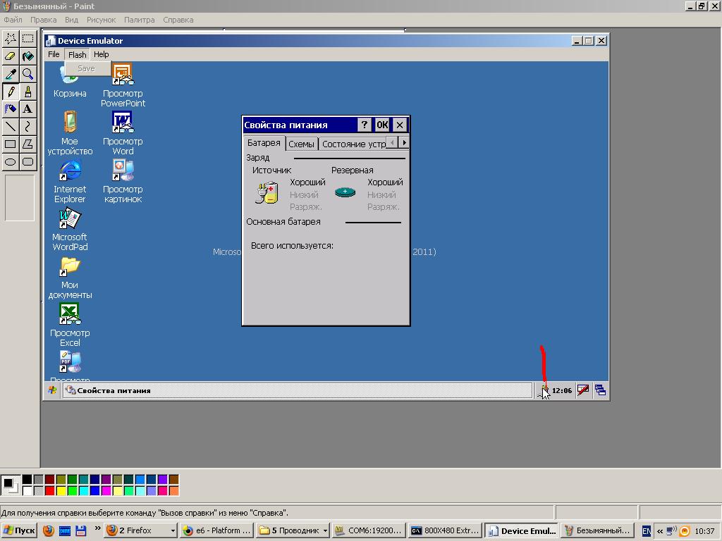

Voras99 Опубликовано 16 октября, 2011 Опубликовано 16 октября, 2011 Сегодня у нас +1. Сканировал 3 машины. Сканер пролежал в холодном гараже, полностью остывший. При включении - никаких глюков. Все работает прекрасно. Мой тебе совет - отправь по гарантии, пока поезд не ушел, а то намучаешься! sergej-ko! Как ты умудрился столько ярлыков на рабочий стол наставить? У меня при отключении и повторном включении все ярлыки удаляются.
sergej-ko Опубликовано 16 октября, 2011 Опубликовано 16 октября, 2011 (изменено) "Для начала проверь уровень заряда аккумулятора"- или подключи кабель( или зарядку) -если не поможет значит виновата флэшь или грязь вокруг неё. Для Китая выпускают дешёвый вариант только с китайским -другие фирмы перепаивают флэшь и перепродают. А обновлений и гараний не дождёшся. Разводы -DHL за 100 гр веса хочет 120$(я отправлял почтой=10$) , делали месяц -проработал неделю и умер проц. "Можно ли в китае заказать отдельно КПК или Материнку, если да то как ее привязать к смартбоксу,"-да, S/N в смартбоксе. Я плюнул на Launch -купил Micro2440 7" "Как ты умудрился столько ярлыков на рабочий стол наставить?" -на рис был емулятор.Как- расскажу на http://www.auto-bk.r...3/page__st__600 Изменено 17 октября, 2011 пользователем sergej-ko 1
