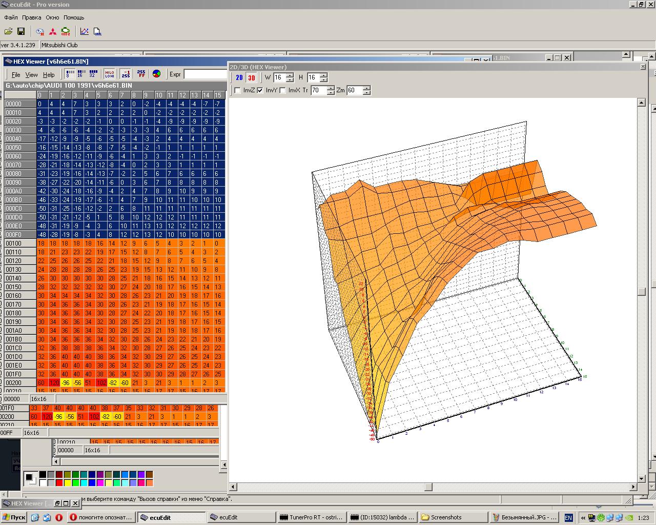

Wave Generator Опубликовано 16 ноября, 2011 Опубликовано 16 ноября, 2011 (изменено) Попалась на мой мотор AAH V6 2.8l на мозг MMS300 прошивка от суперчипс, перенес частично в свой MMS200, но многие карты остались загадкой. Одна так вообще спать не дает. Эмпирически предполагаю, что вниз обороты, вправо-нагрузка (как обычно в общем): управление мапой через острич 1.0 не дает результатов по углу и изменению смеси, что затрудняет идентификацию. воздух считает маф. ЧТО ЭТО??? Изменено 16 ноября, 2011 пользователем Wave Generator
ГЫ-ГЫ Опубликовано 18 ноября, 2011 Опубликовано 18 ноября, 2011 мне кажется это таблица БЦН с осями - ЦРВ х оборооты х положение газа
m_a Опубликовано 18 ноября, 2011 Опубликовано 18 ноября, 2011 похоже на карту зажигания имхо! да но судя по наличествующим неравномерностям и не сглаженным переходам сие больше напоминает какой то поправочный коеэффициент, что-то типа поправки БЦН
Wave Generator Опубликовано 18 ноября, 2011 Автор Опубликовано 18 ноября, 2011 это точно не ignition, карта зажигания видна на рисунке с адреса 0х0100 - 16х16. Их всего 2 - под 98 и остальной бенз. Изначально поскольку карт предендующих на топливо кроме этой не было, предполагал что-то типа "сколько наливать", но увеличение или снижение величин в таблице не дает заметных результатов по времени открытия форсунок в мощностном или стабильном экономичном режиме. поскольку есть еще ДатчикПоложенияДросселя, то может быть это аналогом ускорнасоса из-за инерционности мафа, с осями скажем вниз маф, вправо положение дросселя?
Wave Generator Опубликовано 19 ноября, 2011 Автор Опубликовано 19 ноября, 2011 всем спасибо за идеи, AFR detected. формула расчета вдруг кому пригодится, для хитачевых мозгов 90хх годов: 1881.6/(128+cell value)
