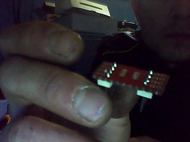

martynvi Опубликовано 7 декабря, 2011 Автор Опубликовано 7 декабря, 2011 вопрос к тем кто пользовался wizardprog77..... адаптер под корпус soic у них свой или подойдёт такой?..... просто заметил закономерность что с корпусами dip он работает безотказно.....

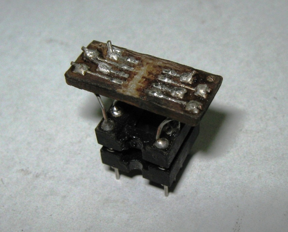

emz Опубликовано 7 декабря, 2011 Опубликовано 7 декабря, 2011 (изменено) ...а других и не бывает... теже 8 ножек и ...две ручки )))) раз пишет нормально dip , то soic писать должен ??? а у этих адаптеров, что в твоей руке , есть маленький минус...хреновый контакт по пинам, тем более если микра была паяна , что похоже у тебя и происходит. я допустим пользуюсь столиком, который сам сделал...ещё года два назад...припаял и голову не греешь. если фото найду, покажу. а молоток спрячь подальше, а то судя по твоему выражению лица.... ты ему точно быстро найдёшь применение )))) ...у меня тоже как то был визард и я с ним также выё...ся , но на моё счастье он быстро сам умер...и я не особо долго переживая и думая купил i-PROG и не желею нисколько,...далее прикупил к нему адаптер и столики для проциков... мне его пока хватает заглаза... Изменено 7 декабря, 2011 пользователем emz 1
martynvi Опубликовано 7 декабря, 2011 Автор Опубликовано 7 декабря, 2011 а то я начал было уже сомневатся..... http://www.wizardprog.com/adapters.htm
emz Опубликовано 7 декабря, 2011 Опубликовано 7 декабря, 2011 я допустим пользуюсь столиком, который сам сделал...ещё года два назад...припаял и голову не греешь. если фото найду, покажу. из такой монтажной платки сделал вот такой столик... и много ещё чего.
emz Опубликовано 7 декабря, 2011 Опубликовано 7 декабря, 2011 а то я начал было уже сомневатся..... http://www.wizardprog.com/adapters.htm ну там у них свои примочки... а ты просто смотри по пинам.и всё ...только имей ввиду, что серия 93cXX может быть в исполнении "ROTATE" . у них распин (даташит) другой...

martynvi Опубликовано 12 декабря, 2011 Автор Опубликовано 12 декабря, 2011 Парни огромное спасибо всем откликнувшимся, за терпение и помощь. Особая благодарность emz за любезно предоставленный ровненький дампик!!! Всё получилось...... Вчера приехали микрухи, взял аж 10 штук для экспериментов, atmel 93c56a, по 15 рэ за штуку.... с утра на свежую голову занялся... никаких переходников , на столик и вперёд.... Всё получилось с первого захода, даже ошибок нету..... рад до ушей :AllSmail (6): Ещё раз всем огромное спасибо. ниже фото столика, сделанного на скорую руку....
