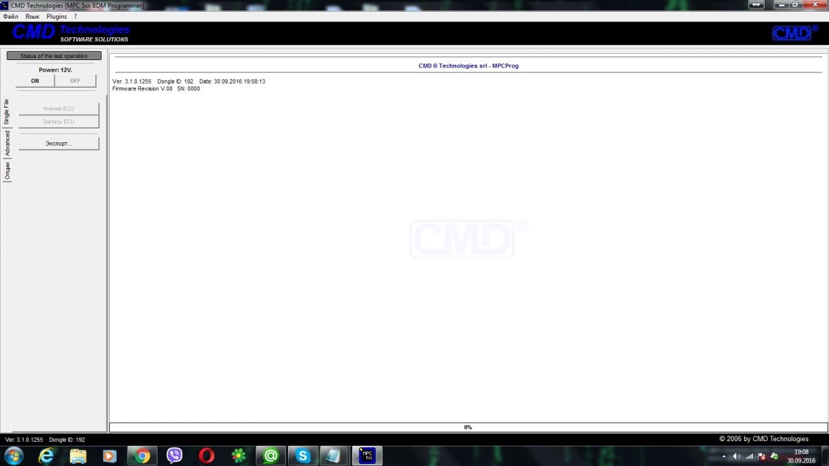

Опубликовано 30 сентября, 201610 г. comment_982444 Кто поможет запустить BDM100? не за бесплатно. Firmware Revision V.00 SN: 0000 Ссылка на комментарий https://www.auto-bk.ru/forum/topic/24368-bdm100/page/4/#findComment-982444 Поделиться на другие сайты Поделиться в Facebook Поделиться в X Поделиться в Pinterest Поделиться Поделиться сообщением
Опубликовано 1 октября, 201610 г. comment_982812 а что там сложного то? скачайте с рутрекера софт. там и инструкция есть... Ссылка на комментарий https://www.auto-bk.ru/forum/topic/24368-bdm100/page/4/#findComment-982812 Поделиться на другие сайты Поделиться в Facebook Поделиться в X Поделиться в Pinterest Поделиться Поделиться сообщением
Опубликовано 1 октября, 201610 г. comment_982815 Да у меня вроде как все есть. но че то не катит. вот такая инструкция Ver. 3.1.0.1255 Dongle ID: 192 Date: хх.хх.2010 хх:хх:хх Firmware Revision V.01 SN: 0258 Это будет означать, что всё выполнено правильно и программатор готов к работе. Если по каким-то причинам стёрлась память ФТ, (это бывает, если некорректно установлен драйвер), то всё восстанавливается с помощью программ: MProg и EditEEPROM. В это случае нужно прописать еепром и серийный номер. Они в соответсвующей папке. Ссылка на комментарий https://www.auto-bk.ru/forum/topic/24368-bdm100/page/4/#findComment-982815 Поделиться на другие сайты Поделиться в Facebook Поделиться в X Поделиться в Pinterest Поделиться Поделиться сообщением
Опубликовано 1 октября, 201610 г. comment_982846 откройте мпрог и залейте через него нужную прошивку. там стоки же есть. под CMD и под DigiSport Ссылка на комментарий https://www.auto-bk.ru/forum/topic/24368-bdm100/page/4/#findComment-982846 Поделиться на другие сайты Поделиться в Facebook Поделиться в X Поделиться в Pinterest Поделиться Поделиться сообщением
