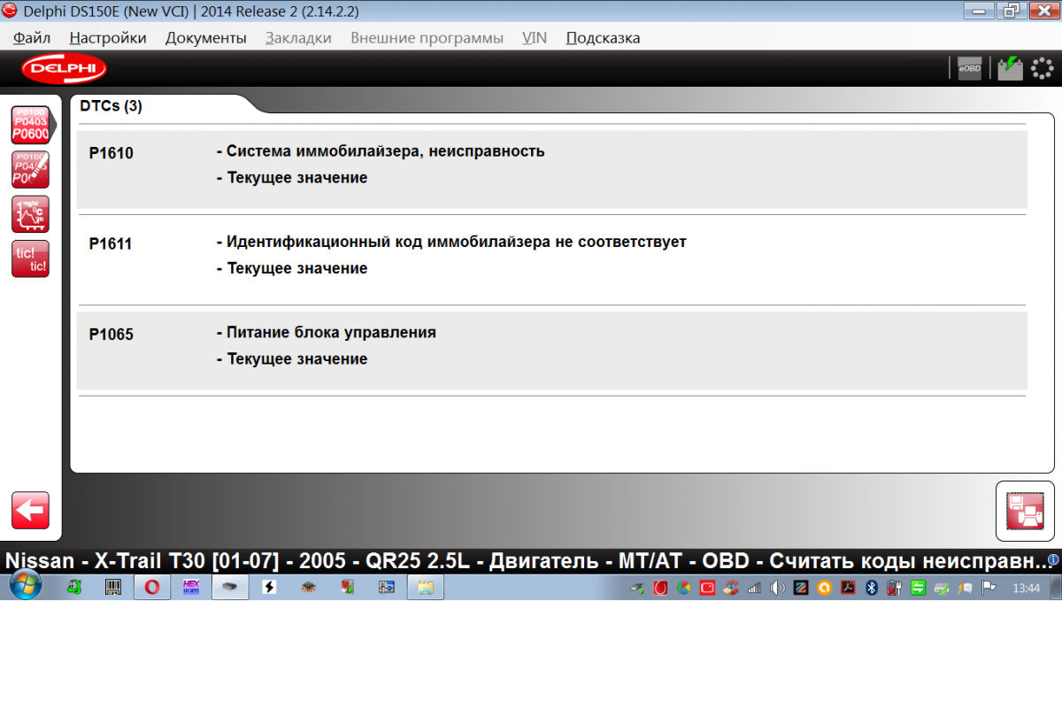

  7. Дошли руки до Х-трэйла. Как оказалось, машина есть одна большая проблема. Что было сделано: - решена проблема с включением реле. Заменил полевик в ЭБУ. Сейчас минус вылетает, чек горит. Всё штатно - ключи прописаны. Светодиод ИММО гаснет. - на диагностику выходит. Ошибок нет - прошивку слил. Всё соответствует стоковой - была пробита одна катушка. Заменил По итогу: запуска НЕТ P.S. Чуть не забыл, иногда лампа ИММО загорается через 3 сек после включения зажигания, при повторном включении гаснет.

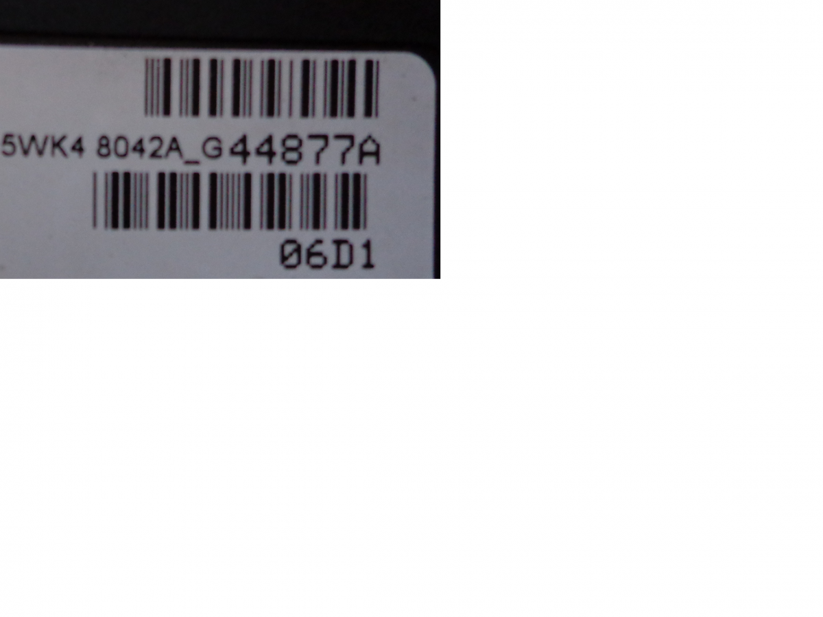

  9. Доброго времени, уважаемые форумчане! Прошу совета. Притащили X-TRAIL в 30 кузове. Не заводится. Горит светодиод ИММО, не вылетает "минус" с ЭБУ на управление реле. Создаётся впечатление, что, пока его таскали по сервисам, поменяли ЭБУ. Высчитал ПИН с наклейки иммошника - 3678.Есть возможность поправить дамп в EEPROM моторника для привязки к транспондеру ИММО? Фото, дамп прилагаю. ЭБУ EEPROM 93c66 .BIN
