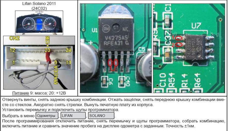

Odotech Опубликовано 21 декабря, 2012 Опубликовано 21 декабря, 2012 (изменено) Спасибо за старание,но это вообще не то. Кусок мануала АПЭЛ. Это у меня тоже есть,выкладываю в нормальном виде. Чип под стрелками,эта фотка в пролете. Так что ищется именно внутрисхемка,точки с обратной стороны платы. Изменено 21 декабря, 2012 пользователем Odotech
sergeiii Опубликовано 21 декабря, 2012 Опубликовано 21 декабря, 2012 (изменено) Спасибо за старание,но это вообще не то. Кусок мануала АПЭЛ. Это у меня тоже есть,выкладываю в нормальном виде. Чип под стрелками,эта фотка в пролете. Так что ищется именно внутрисхемка,точки с обратной стороны платы. Я вот не пойму , тебе что сложно снять стрелы ? взял и вырвал вверх без проворотов. Изменено 21 декабря, 2012 пользователем sergeiii 1
Odotech Опубликовано 21 декабря, 2012 Опубликовано 21 декабря, 2012 Сложно.Поэтому хочу внутривенно. 1
sergeiii Опубликовано 21 декабря, 2012 Опубликовано 21 декабря, 2012 (изменено) Сложно.Поэтому хочу внутривенно. А в чём сложность что то не пойму , стрелы выходят нормально , читал и писал ипрог + , не пойму в чём сложность ? Изменено 21 декабря, 2012 пользователем sergeiii 1 1
Odotech Опубликовано 21 декабря, 2012 Опубликовано 21 декабря, 2012 Принципиально хочу внутрисхемно. 1
sergeiii Опубликовано 21 декабря, 2012 Опубликовано 21 декабря, 2012 (изменено) Принципиально хочу внутрисхемно. Ты Же Умный Мужик Хватит Прикалыавться. Изменено 21 декабря, 2012 пользователем sergeiii 1 1
Odotech Опубликовано 21 декабря, 2012 Опубликовано 21 декабря, 2012 Ты Же Умный Мужик Хватит Прикалыавться. Мужик ничего личного. Там есть возможность внутрисхемного программирования,вот и попросил. Про съем стрел в курсе,ну че ты пристал,не хочу я их снимать.
