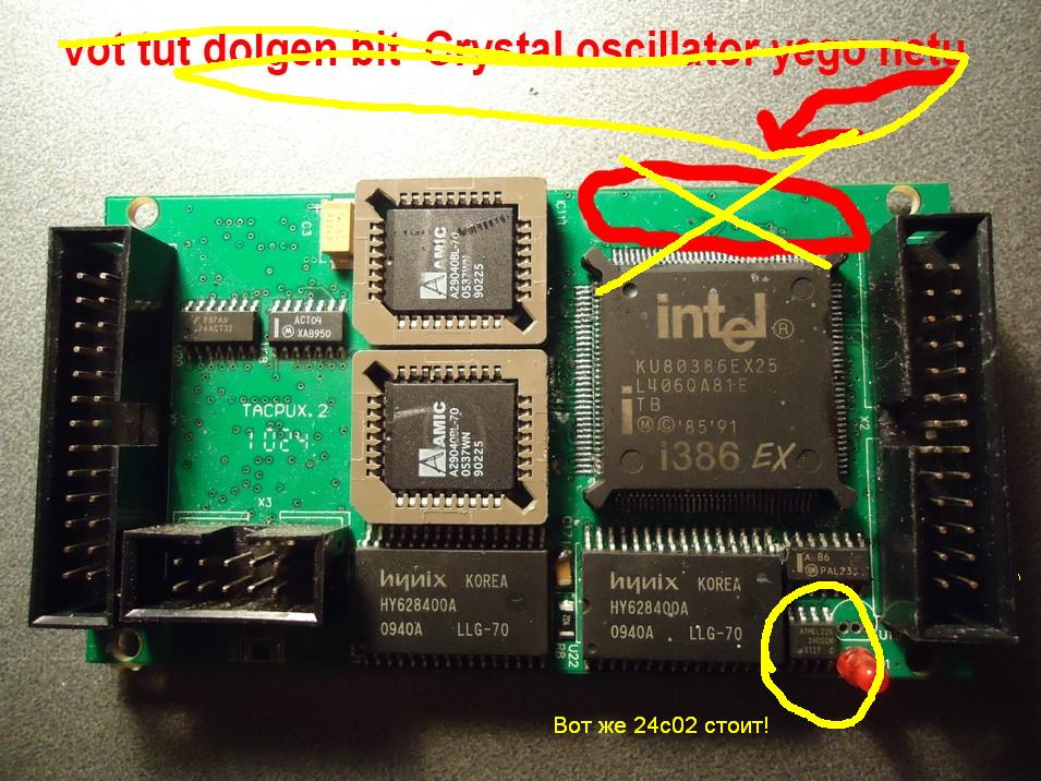

ioura Опубликовано 25 ноября, 2011 Автор Опубликовано 25 ноября, 2011 vot otkril taxo u minya drugaya plata i ne magu nayti AT24C02 na mayey plate netu ni etot tschip ni Crystal oscillator moget znayesch schto nada zdelat YESLI KTOTO MOGET PAMOTSCH BUDU BLAGADAREN
m-explorer Опубликовано 25 ноября, 2011 Опубликовано 25 ноября, 2011 (изменено) vot otkril taxo u minya drugaya plata i ne magu nayti AT24C02 na mayey plate netu ni etot tschip ni Crystal oscillator moget znayesch schto nada zdelat YESLI KTOTO MOGET PAMOTSCH BUDU BLAGADAREN Существует много версий данного прибора, в твоей версии хватает заменить или прошить IC111 & IC112 И ещё! После перепрошивки бывают искажения текста на экране ,это от того, что версия может не много отличаться,но на функциональность прибора они не влияют. Изменено 25 ноября, 2011 пользователем m-explorer 1
m-explorer Опубликовано 26 ноября, 2011 Опубликовано 26 ноября, 2011 vot otkril taxo u minya drugaya plata i ne magu nayti AT24C02 na mayey plate netu ni etot tschip ni Crystal oscillator moget znayesch schto nada zdelat YESLI KTOTO MOGET PAMOTSCH BUDU BLAGADAREN Просто платы отличаются не много . Вот держи: 2
ioura Опубликовано 26 ноября, 2011 Автор Опубликовано 26 ноября, 2011 Просто платы отличаются не много . Вот держи: sposiba =)) ya toge tak dumal no ne bil uveren sposiba 1
