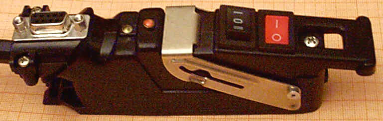

Biolaif Опубликовано 4 декабря, 2015 Опубликовано 4 декабря, 2015 (изменено) Добрый день! Есть проблема с ЭБУ Январь 5.1 2111-1411020-61. Суть проблемы в следующем: прошил машинку прошивкой ,завел,поработала я заглушил и снял разъем с Эбу что бы вернуть прошивку на место.Но столкнулся с проблемой-блок перестал прошиваться. Прошивал через переходник программатора, программа CombiLoader_2.1.8. Имеет два светодиода: 1. Нижний - контроль подключения питания с правильной полярностью; 2. Верхний - контроль перехода ЭБУ в режим программирования. Так вот ,при подаче питания 2 светодиод горит изначально в пол накала ,как будто уже в режиме программирования. Ставил блок на машину, чек не горит и бензонасос не включается. Через бут тоже не соединяется. Может кто,что посоветует. Заранее спасибо. С Уважением к Вам. P/S У меня есть подозрение ,что я поторопился и слишком рано снял разъем с Эбу. Заглушил и практически сразу ,а ведь в нем срабатывает какойто ключ или реле после отключения питания.Может кто сталкивался с такой проблемой.Буду рад услышать предложения по реанимации..Спасибо заранее. Изменено 4 декабря, 2015 пользователем Biolaif
