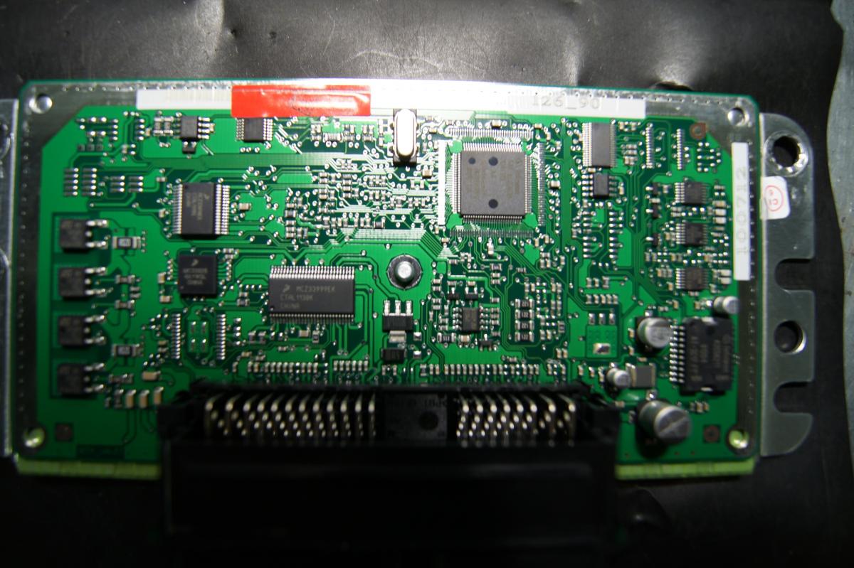

допаиваем К-линию, 2 недостающих ключа, заливаем прошивку на самару-заводим самару, прошивку калиновскую-заводим калину, прошивку грантовскую-гранту. т.е. имеем универсальный подменный блок.
а фото с указанием доаянных деталей можно выложить ? Для общего развития . и экономии подменного фонда .
о как. пока писал что то 2 сообщения в одно собрали, здорово. вот только писанина моя пропала, видно у меня этот процесс затянулся :emot62: , с алфавитом блин проблемы
на фотках блок от гранты с акпп / лучший вариант / допаиваем туда к-линию / микруха на первом фото /, имеем универсальный блок. работает везде где стоит м74 но помним что пины к-линии на переднеприводности и на 8кл. приоре с грантой в разных разъёмах потому с таким блоком диагностики на четыркопятнашках не будет. далее блок от 8кл. приоры добавляем 2 ключа имеем тот же блок. помним про диагностику. у меня эбу от гранты с мкпп заводит всё на гранте акпп коробка сцуко не работает. не разобрался пока почему. вот как то так.
