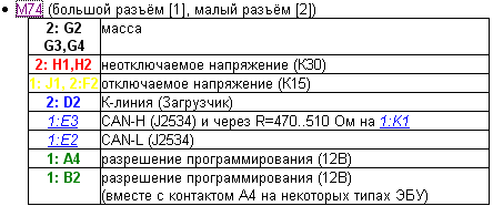

в ЭБУ М74САН нет К-линии и чиповаться будет только ОпенПортом в связке комбика с дополнительным модулем M74CAN(+ ко всему необходимо обновление модуля BSL XC27x5 для загрузчика CombiLoader.и обновление firmware ключа CombiLoader.)
так что кто шил эти блоки просьба отписаться как все это выглядит
