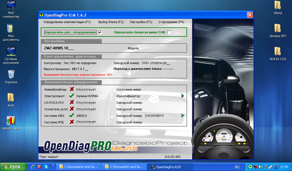

Опубликовано 11 сентября, 201412 г. comment_652331 Уважаемый Виктор, будьте добры подскажите пожалуйста, недавно диагностил Уаз с МЕ17.9.7 и прога выкидывает это, так и должно быть? Ссылка на комментарий https://www.auto-bk.ru/forum/topic/27239-%D0%BE%D0%B1%D1%89%D0%B8%D0%B5-%D0%B2%D0%BE%D0%BF%D1%80%D0%BE%D1%81%D1%8B/page/60/#findComment-652331 Поделиться на другие сайты Поделиться в Facebook Поделиться в X Поделиться в Pinterest Поделиться Поделиться сообщением
Опубликовано 11 сентября, 201412 г. comment_652333 Уважаемый Виктор, будьте добры подскажите пожалуйста, недавно диагностил Уаз с МЕ17.9.7 и прога выкидывает это, так и должно быть? Проц внутри TC1724 ? Ссылка на комментарий https://www.auto-bk.ru/forum/topic/27239-%D0%BE%D0%B1%D1%89%D0%B8%D0%B5-%D0%B2%D0%BE%D0%BF%D1%80%D0%BE%D1%81%D1%8B/page/60/#findComment-652333 Поделиться на другие сайты Поделиться в Facebook Поделиться в X Поделиться в Pinterest Поделиться Поделиться сообщением
Опубликовано 11 сентября, 201412 г. comment_652337 Проц внутри TC1724 ? Я не знаю. Ссылка на комментарий https://www.auto-bk.ru/forum/topic/27239-%D0%BE%D0%B1%D1%89%D0%B8%D0%B5-%D0%B2%D0%BE%D0%BF%D1%80%D0%BE%D1%81%D1%8B/page/60/#findComment-652337 Поделиться на другие сайты Поделиться в Facebook Поделиться в X Поделиться в Pinterest Поделиться Поделиться сообщением
Опубликовано 11 сентября, 201412 г. Автор comment_652433 А что именно Вас смущает. То что блок не определяется? Скиньте мне пожалуйста лог диагностики этого блока, если конечно сохранился. Вообще автоопределение более менее надежно работает для ВАЗов. Для ГАЗа и УАЗА - это пока не реализовано в должной мере, так как у них все немного более запутано ;)))) Ссылка на комментарий https://www.auto-bk.ru/forum/topic/27239-%D0%BE%D0%B1%D1%89%D0%B8%D0%B5-%D0%B2%D0%BE%D0%BF%D1%80%D0%BE%D1%81%D1%8B/page/60/#findComment-652433 Поделиться на другие сайты Поделиться в Facebook Поделиться в X Поделиться в Pinterest Поделиться Поделиться сообщением
Опубликовано 12 сентября, 201412 г. comment_652626 А что именно Вас смущает. То что блок не определяется? Скиньте мне пожалуйста лог диагностики этого блока, если конечно сохранился. Вообще автоопределение более менее надежно работает для ВАЗов. Для ГАЗа и УАЗА - это пока не реализовано в должной мере, так как у них все немного более запутано ;)))) Понял спасибо. Ссылка на комментарий https://www.auto-bk.ru/forum/topic/27239-%D0%BE%D0%B1%D1%89%D0%B8%D0%B5-%D0%B2%D0%BE%D0%BF%D1%80%D0%BE%D1%81%D1%8B/page/60/#findComment-652626 Поделиться на другие сайты Поделиться в Facebook Поделиться в X Поделиться в Pinterest Поделиться Поделиться сообщением
