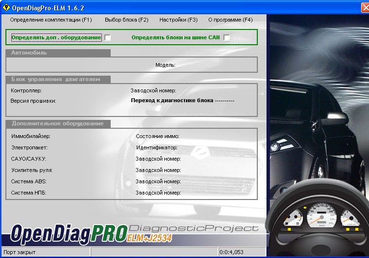

Программа пишет что порт COM1 открыт, данные получены, но никакой информации от ЭБУ не выдает, пустые окна: в паспортах, в параметрах, ошибках ... везде. При переключении вкладок диагностики кратковременно появляется окошко "команда не выполнена". ЭБУ Я7.2+, на столе. Версия от 22.04.2014
Год назад была другая версия, другой ЭБУ, но результат тот же.
Что делаю не так?

Попробуйте поменять ком-порт на любой другой, когда я начинал, то на COM1 так и не смог подключить ни одну прогу.
На моем COM1 работает все чем пользуюсь, так что он исправный. Может адаптер не нравится? Но сама же прога его тестирует и говорит что "Обнаружен на COM1" . При использовании метода 2! Сложность в том что программа ни на что не ругается, диагностику не отключает, но ничего не показывает.
Я скачал демо-версию, может она и не должна ничего показывать?
Скорее всего дело в адаптере, а какой он у вас?
К колодке 81-пин насмерть подключен 2-транзисторный самодельный, им и пробую. Этот адаптер сейчас используется для Openboxa (шьет абсолютно все что умеет загрузчик), а лет десять назад для всей диагностики (MT1209 и др..), так что товарищ проверенный. Замена на другой слишком трудоемка, и не имеет смыла, т.к. Opendiag не использую в диагностике (для русских машин есть MT10 и Сканматик). Просто после ремонта блока, который принесли в руках, и в руках унесут, иногда требуется подключить диагнозу, а МТ10 и Сканматик для подключения на столе требуют переходника, видимо придется его паять.
Подкинул обычный Я7.2 (не плюсовой), все показывает через тот же адаптер. Плюсовой от классики не хочет, выбор M73 тоже пробовал.

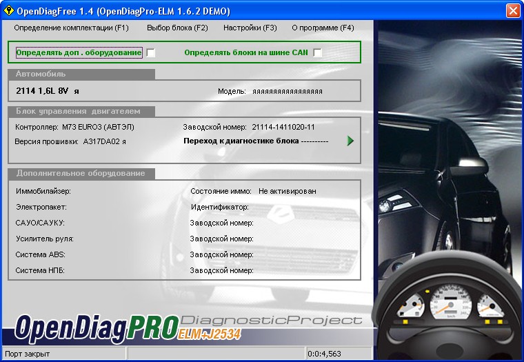

ситуация 1в 1 с я7.2 всё- ок! с я 7.2+ и м73 - связь с блоком установлена ,и пустые окошки... кстати тоже на столе адаптер "ромокабель" ... МОДЕРАТОРУ: похожее сообщение отписал в теме :"какие К-Line адапторы используете" удалите если считаете лишним . спасибо

лог куда скинуть? я ещё и фоток (пустых окон наделал)
хотел в "логи программы" но ненашёл там кнопочки(прикрепить файл) может постов недостаточно?
