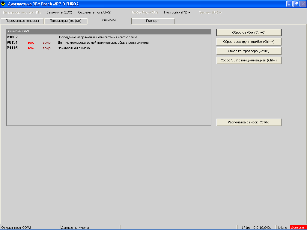

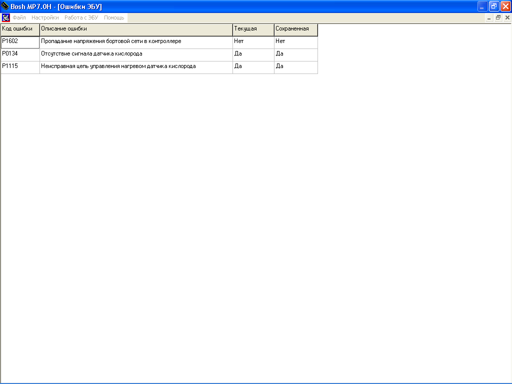

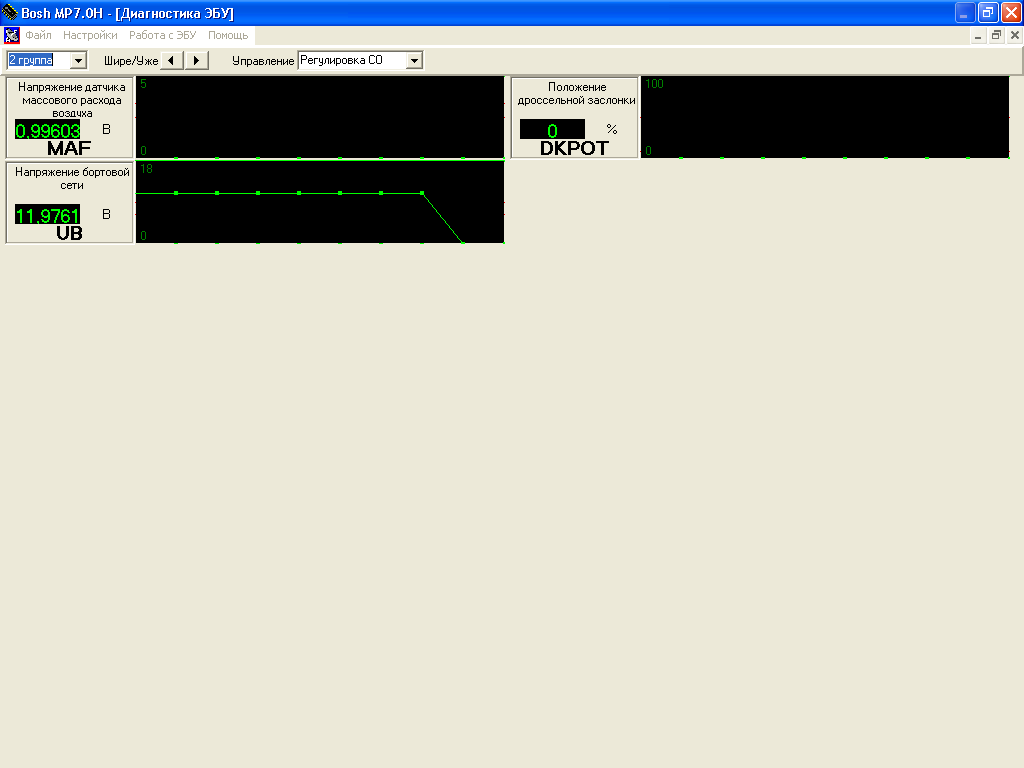

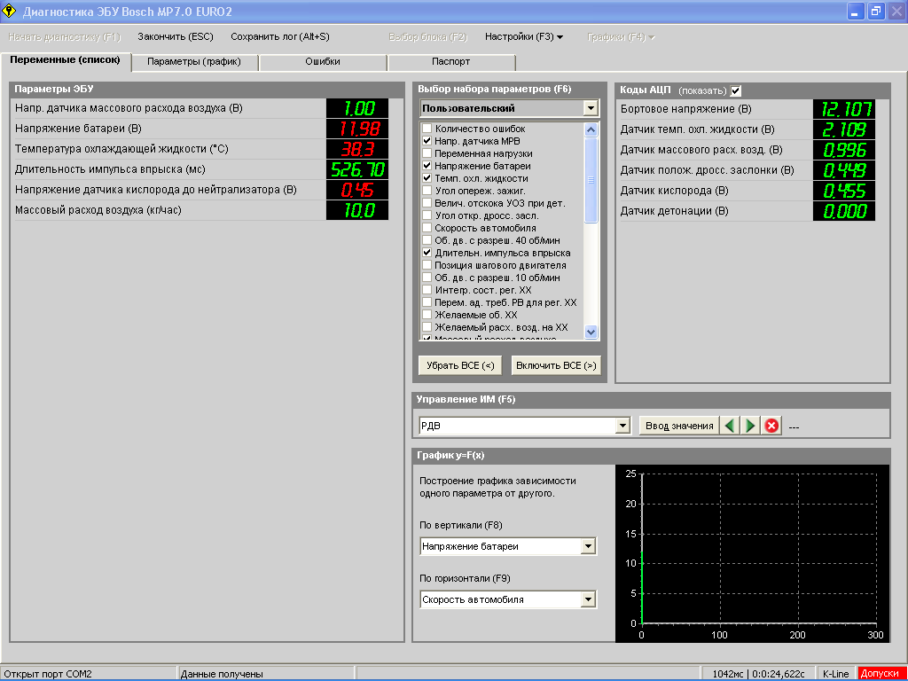

Опубликовано 19 октября, 201412 г. comment_669331 Viviswktor, если не трудно, дайте ответ. 1. почему в параметрах ( первое фото) эбу в окне справа ацп напряжение дмрв 0,996 (точно), а слева 1(округлённо). зачем дублировать да ещё и округленно. кстати на втором фото (другая программа дмрв - 0,996. 2. во всех версиях так и не прописана ошибка Р1115 неизвестная ошибка ( бош мп 7.0) . хотя давно известно и я писал об этом год назад. Р1115 - обрыв цепи нагревателя дк. 3. в чём разница двух (якобы) потенциалов : напряжение батареи и бортовое напряжение ? при чём бортовое напряжение больше, чем напряжение батареи. Вообще, по большому счёту ваш проект считаю шедевром. удачи. Ссылка на комментарий https://www.auto-bk.ru/forum/topic/27239-%D0%BE%D0%B1%D1%89%D0%B8%D0%B5-%D0%B2%D0%BE%D0%BF%D1%80%D0%BE%D1%81%D1%8B/page/61/#findComment-669331 Поделиться на другие сайты Поделиться в Facebook Поделиться в X Поделиться в Pinterest Поделиться Поделиться сообщением

Опубликовано 31 октября, 201411 г. comment_675286 не отвечу за Виктора ,просто мнение выскажу... насчет ошибки P1115 однозначно надо поправить!!( для многих не имеющих "альтернативных" баз по расшифровке ошибок ситуация может оказаться тупиковой, с переносом ремонта на другой день.. правда если этот "недодел" присутствует только во фри-версии(кстати сам я пока на фри)) то можно и не добавлять, будет "дополнительный" стимул перейти на про-версию, но в про- естественно это не допустимо) . в АЦП 0.996 - 1в как-бы и разница не критичная для постановки диагноза... а вот по напряжению интересней... разница приличней , так думаю может одно напряжение снято с "разъёма диагностики" а другое то-что ЭБУ отправил? Сам думаю что нет... ELMка вроде замеряет напругу на разъёме , но в Вашем случае похоже что задействован простой К-лайник может и у него есть функции замер напруги на разъёме? конечно интересно было-бы услышать комментарии Виктора.. Ссылка на комментарий https://www.auto-bk.ru/forum/topic/27239-%D0%BE%D0%B1%D1%89%D0%B8%D0%B5-%D0%B2%D0%BE%D0%BF%D1%80%D0%BE%D1%81%D1%8B/page/61/#findComment-675286 Поделиться на другие сайты Поделиться в Facebook Поделиться в X Поделиться в Pinterest Поделиться Поделиться сообщением
Опубликовано 1 ноября, 201411 г. Автор comment_675613 Viviswktor, если не трудно, дайте ответ. 1. почему в параметрах ( первое фото) эбу в окне справа ацп напряжение дмрв 0,996 (точно), а слева 1(округлённо). зачем дублировать да ещё и округленно. кстати на втором фото (другая программа дмрв - 0,996. 2. во всех версиях так и не прописана ошибка Р1115 неизвестная ошибка ( бош мп 7.0) . хотя давно известно и я писал об этом год назад. Р1115 - обрыв цепи нагревателя дк. 3. в чём разница двух (якобы) потенциалов : напряжение батареи и бортовое напряжение ? при чём бортовое напряжение больше, чем напряжение батареи. Вообще, по большому счёту ваш проект считаю шедевром. удачи. Вопрос с разницей бортовых напряжений уже неоднократно поднимался. Одно напряжение блок выдает в параметрах ацп, другое в основных параметрах. Т.е. это то что выдает сам блок. Ошибки программы в пересчете здесь нет. А вот вопрос где эти напряжения меряет сам блок - открытый. С ДМРВ - другое дело. Здесь возможно ошибка программы в плане округления этого параметра в основных. Я уточню этот вопрос, ну и естественно исправлю если это ошибка. С ошибкой 1115 - вроде как правил. Проверю. Ссылка на комментарий https://www.auto-bk.ru/forum/topic/27239-%D0%BE%D0%B1%D1%89%D0%B8%D0%B5-%D0%B2%D0%BE%D0%BF%D1%80%D0%BE%D1%81%D1%8B/page/61/#findComment-675613 Поделиться на другие сайты Поделиться в Facebook Поделиться в X Поделиться в Pinterest Поделиться Поделиться сообщением

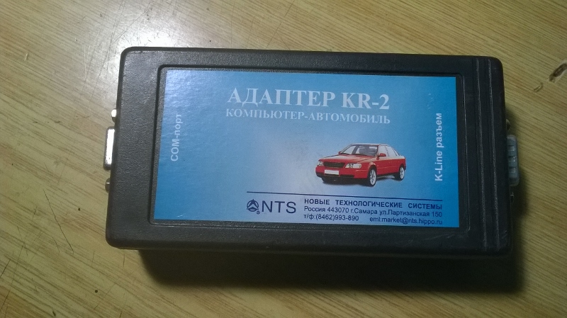

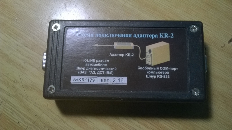

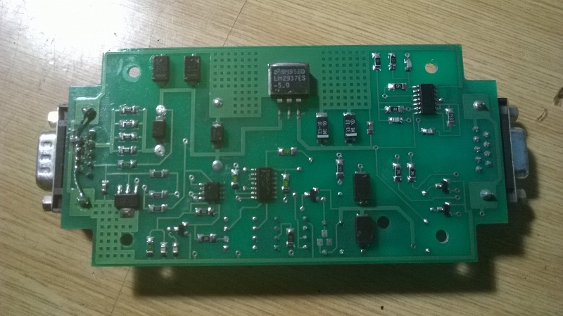

Опубликовано 18 ноября, 201411 г. comment_684605 Имеется адаптер. Не подключается к блоку. Подключаю через USB конвертор. В диспетчере устройств СОМ порт определяется (видит конвертор). В программе выбираю Адаптер К-Line. При выборе блока управления COM порт находится, пытается подключиться к блоку, затем пишет, что к блоку не удалось подключиться и порт закрыт. Как нет К линии. Этим адаптером диагностировал ауди с переделанным с механического на электронный инжектор по своей программе (фирма Лискар). Может кто поможет советом? Ссылка на комментарий https://www.auto-bk.ru/forum/topic/27239-%D0%BE%D0%B1%D1%89%D0%B8%D0%B5-%D0%B2%D0%BE%D0%BF%D1%80%D0%BE%D1%81%D1%8B/page/61/#findComment-684605 Поделиться на другие сайты Поделиться в Facebook Поделиться в X Поделиться в Pinterest Поделиться Поделиться сообщением
