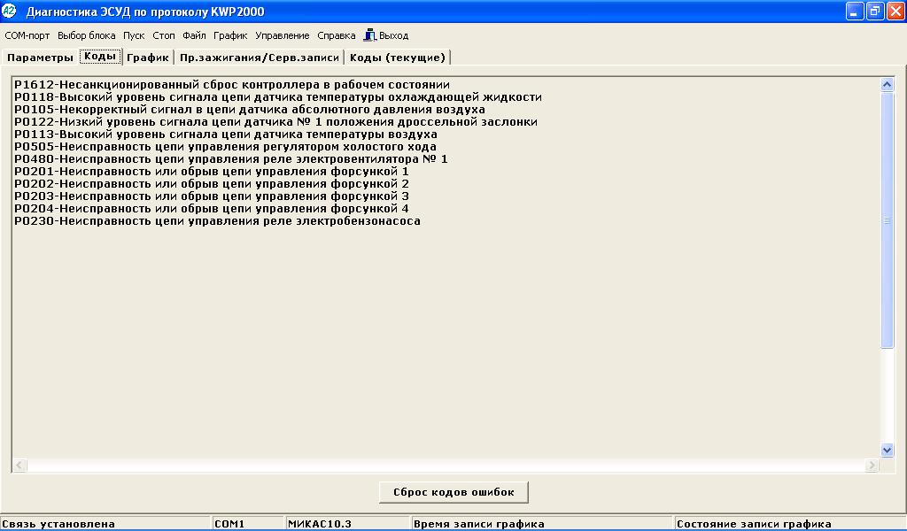

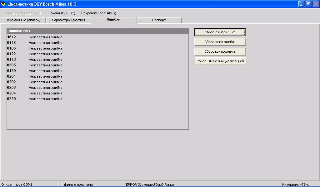

По блоку Микас 10.3 (М113) не расшифровываются ошибки.Подключал блок на столе. Вот скрины с Опендиаг и с КВПД.
