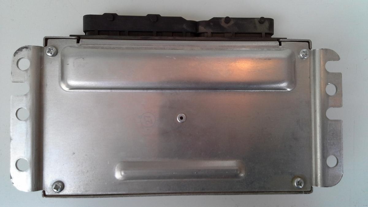

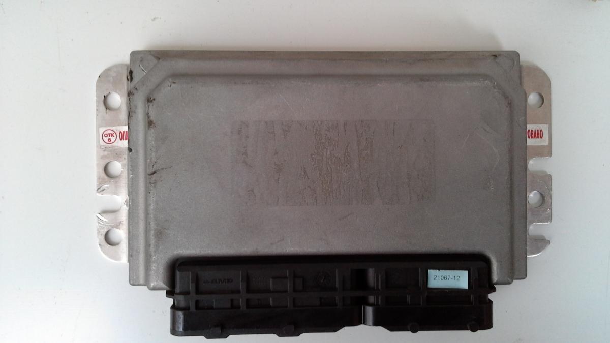

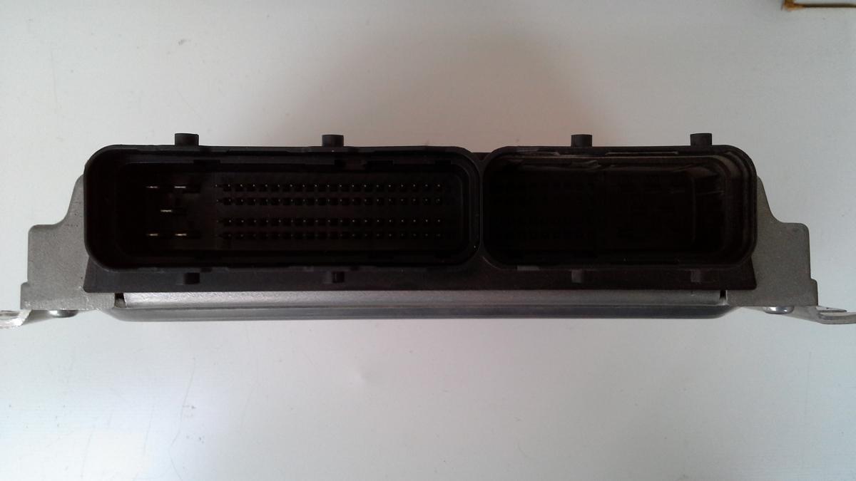

Здравствуйте. Подскажите пожалуйста, что за контроллер. Стоит на ВАЗ 21074i 2006 года выпуска.
январь 7.2
январь 7.2
Спасибо. Чуйка подсказывала мне что это он, но хотел удостоверится у людей знающих. Машину приобрел недавно, но крови, а точнее бензина она успела попить достаточно. Жрет его как не в себе, вот и надумал перепрошить. Сейчас буду ломать голову, какую же прошивку ставить. :)
