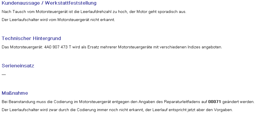

shpuntik 2 Опубликовано 26 сентября, 2012 Опубликовано 26 сентября, 2012 А я недавно в Эльзе нашёл, при проблемах с хх, ввести код в моторник 71. Причем независимо от коробки и всего остального, они пишут - кода такого в Эльзе нет, но вы записывайте и всё будет пучком. Я попробовал, клиент остался удовлетворён. До этого дёргалась при сбросе газа на небольших скоростях, вот такая фенечка!
macik001 Опубликовано 26 сентября, 2012 Опубликовано 26 сентября, 2012 В смысле " код 71 " ? Кодировку поменять на 71?
aka4 Опубликовано 26 сентября, 2012 Опубликовано 26 сентября, 2012 А я как раз посмотрел,код на его родном моторном 00000,на подменном тоже. Завтра посмотрю мультиком что на ДПДЗ и попробую 00071.
aka4 Опубликовано 27 сентября, 2012 Опубликовано 27 сентября, 2012 Значение на ДПДЗ в пределах нормы,обороты скачут,введение кодировки 00071 враз решило проблему,изменил немного в каналах адаптаций и пожалуй все,машину можно отдавать,поездит,посмотрим.Всем и особливо shpuntik 2 Спасибо.

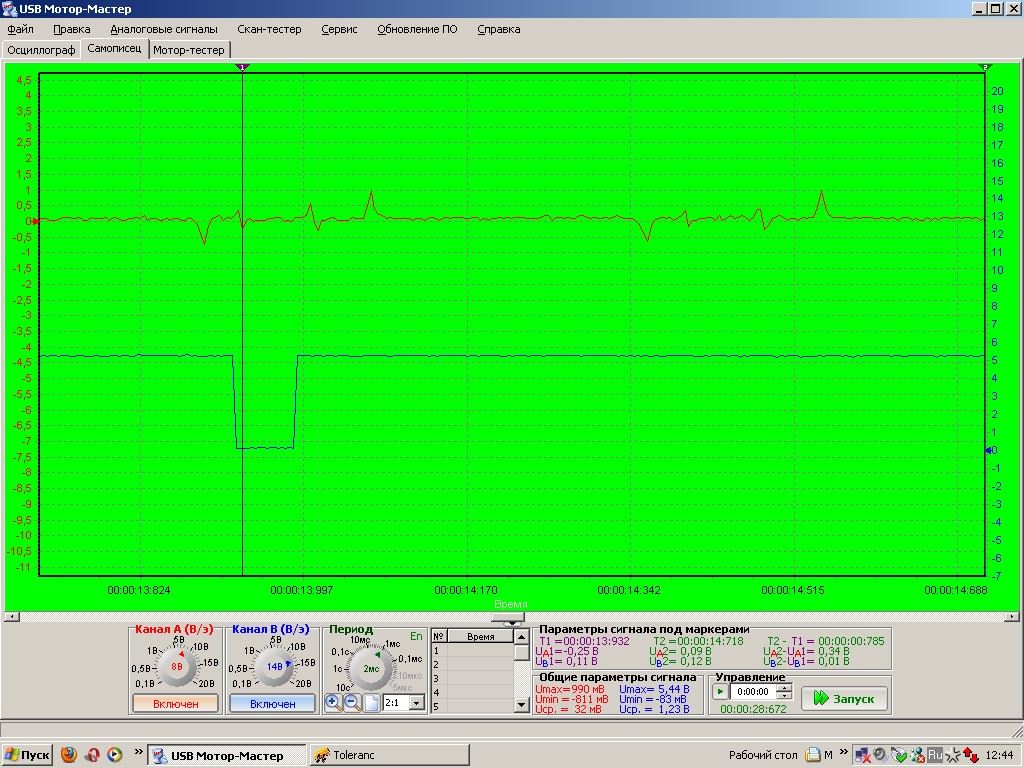

sedoy2 Опубликовано 29 октября, 2013 Опубликовано 29 октября, 2013 притащили и мне такого динозавра , не заводится , проверил нет искры и впрыска , блок купался в воде , вернее разъемы , просушил продул , почистил плату . без толку. хозяева сами ремонтировали мотор , заподозрил что нет синхры . колена с распредвалом , сигналы есть со всех трех датчиков . из ошибок только ощибка по датчику температуры . но она я думаю не при чем , снял осцилку . помоему валы не правильно стоят , гляньте кто в теме
