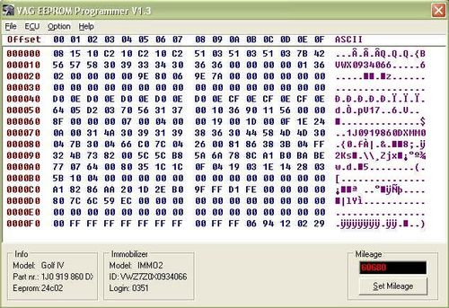

shurimba Опубликовано 3 марта, 2012 Автор Опубликовано 3 марта, 2012 (изменено) А статус иммо у тебя какой ? 23 блок измеряемых 4 поле если статус 6 надо, если 4 то не надо А, так очень похоже что пин не верно считан 6... В ваг епром дамп загружал из файла так как не могу им связатся с машиной. Сравнивал скрин с пассатовского форума со своим дампом, и в той строке где на скрине с форума прописан пин у меня в дампе его похоже нет.... Изменено 3 марта, 2012 пользователем shurimba

macik001 Опубликовано 3 марта, 2012 Опубликовано 3 марта, 2012 Ты заметил что там 24с02 а у тебя,как я понял, 93с86?
shurimba Опубликовано 3 марта, 2012 Автор Опубликовано 3 марта, 2012 Видимо Vag EEPROM 1.18. неправильно читает Непонятна проблема по подключению другими девайсами Что мешает подключится на прямую к щитку приборов ,раз какой то из блоков шумит На к-линию щитка? А распиновки подключения случайно нет? :AllSmail (25):
shurimba Опубликовано 3 марта, 2012 Автор Опубликовано 3 марта, 2012 Ты заметил что там 24с02 а у тебя,как я понял, 93с86? Мля... Точно! Может потому у них все хорошо получается???

aka4 Опубликовано 3 марта, 2012 Опубликовано 3 марта, 2012 (изменено) Какого хера ты запихнул дамп в доску от иммо-2? Заливай нормальный дамп иммо-3,потом тяни пин с моторного и по процедуре замены доски,MEG48 новые или разлоченные.ВСЕ!!! Если нужен дамп выложу,процедуру тоже. Изменено 3 марта, 2012 пользователем aka4
