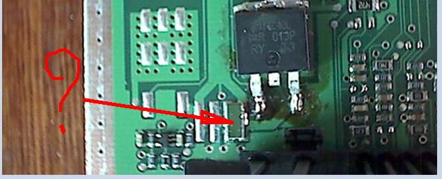

Здравствуйте, хочу опять спросить знающих людей. На этом фото видно, что деталь паяная. Вот и хочу спросить, за что эта деталь отвечает, что будет если она опять выдет из строя?
Паяная деталь в ЭБУ ЯНВАРЬ 7.2 Модификации 21114-1411020-32

  • это ключ на катушку 2-3 зажигания -если не ошибаюсь. при выходе из строя -нагреется катушка -замкнут витки. и это последствия того что в прошивке отсутствует диагностика пропусков воспламенения -а
и это последствия того что в прошивке отсутствует диагностика пропусков воспламенения -а хозяин мирился
с подергиваниями -типа того !!!

Кто подскажет а что это за элемент, и чем его можно заменить ?
Резистор. Просто паяй перемычку.

  В 09.03.2012 в 16:32, macik001 сказал:
Потому и не ставил, что не находил...Там дебильный типоразмер
в том то и дело в этом типоразмере, не где их найти не могу, такое впечатление что их по спец заказу делают
т/р -1020, R- 20mOm(мили), P- 1вт
ps: хрен найдешь,имхо
masik извини... смеялся от души (про катушки и модули) а вообще на Я7.2 нужно посмотреть по выходу из ключей есть диагностика или нет...
Просто у меня было пару раз и перемычка не катит - там резистор, и работает он как шунт, далее с коллектора ключа стоят транзюки через резисторы к микрухе драйверной диагностики...
Правил маску ошибок по пропускам... :AllSmail (25):
