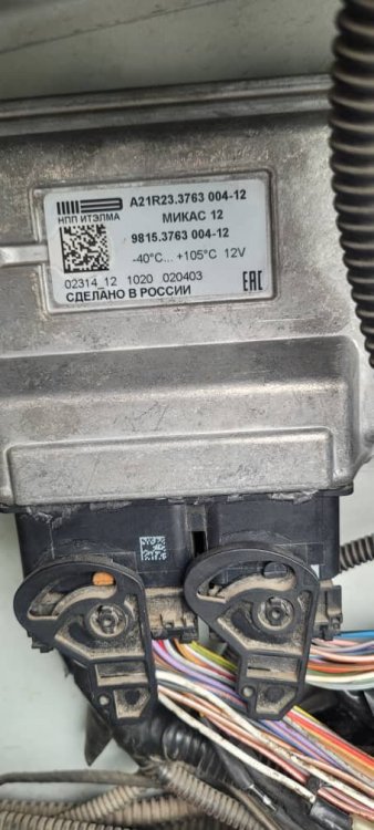

Добрый день. Соболь с двигателем эвотэк. Микас12, евро5. Машину прикатили на эвакуаторе. Запускается на секунду и глохнет. Иногда хлопки во впуске появляются. По диагностике ошибок нет. Это раздел для чайников))), вот я тут самый из них потому что это первая ГАЗель которую я взялся ремонтировать. Уже закупился официальным оборудованием для прошивки ЭБУ. Что мне еще надо что бы её запустить? С чего вообще начать ремонт?image.thumb.jpeg.e20fb170d5f3077a755eb3ad21020193.jpeg

Еще обнаружил такой момент, при нажатии на акселератор, дроссель открывается только на 55%. если нажать в пол дроссель закрывается.
