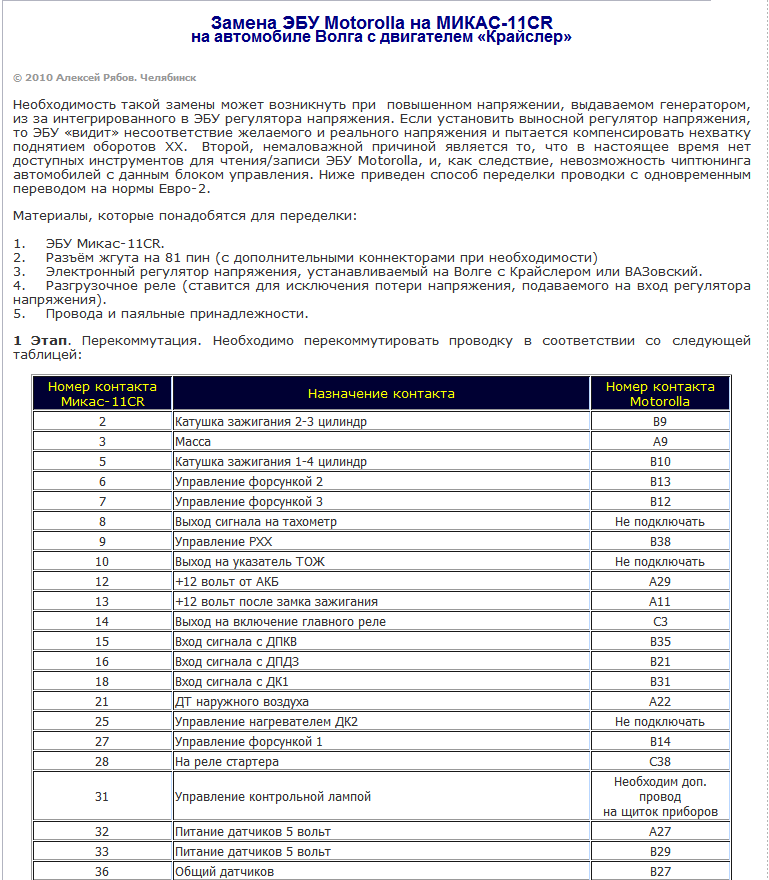

всем привет. рбята, подскажите кто знает, каким образом перевести крайслер с моторолы на микас 11. в частности ворос по проводке и датчикам: 1) совместимы ли датчики; 2) проводка меняется целиком или частично??????
