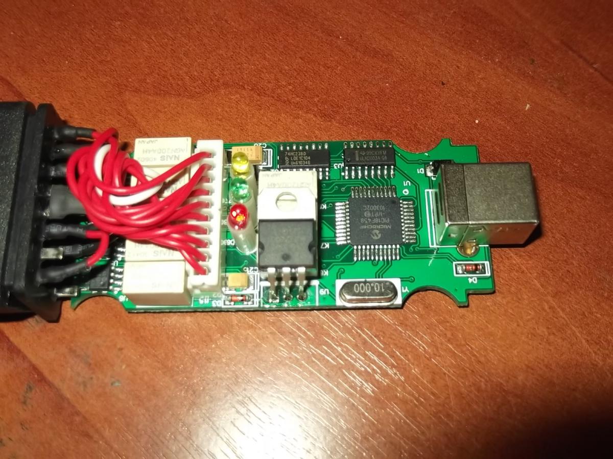

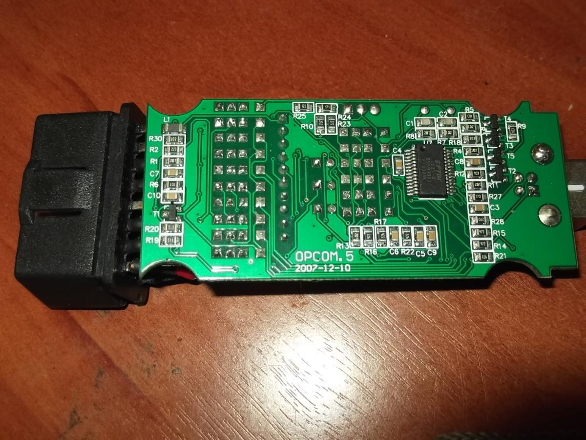

turum Опубликовано 26 сентября, 2014 Опубликовано 26 сентября, 2014 Ну что...смельчаки есть? В сети появилась типа сборка из двух версий так сказать...с апдейтом фирмваре до 1.59. Сам я не пробовал. Отзывы вроде разные. Шнур должен быть на PIC18F458, если типа чип с надписью OP-Com - то там переделывать надо. Инфа есть как и что в теме по моей раздаче на последняя страница с фотками. Там бредим слегка как и что. Вообщем так 1. Это комплект с фимваре и OCflash после установки сам прошивальщик и прошивка будет в папке с прогой 2. Это просто Сильно не пинайте)))

turum Опубликовано 27 сентября, 2014 Опубликовано 27 сентября, 2014 В 27.09.2014 в 05:58, kai-777 сказал: Уже попробовал ищю проц А подробней можно? Цитата Шнур должен быть на PIC18F458, если типа чип с надписью OP-Com - то там переделывать надо. Какой чип в шнурке то?
monstr-44 Опубликовано 27 сентября, 2014 Опубликовано 27 сентября, 2014 В 27.09.2014 в 08:31, turum сказал: А подробней можно? Какой чип в шнурке то? А там и написано , прокатит только с тем где ПИК стоит, судя по всему у него 6 версия , с фейком OPCOM !

turum Опубликовано 27 сентября, 2014 Опубликовано 27 сентября, 2014 (изменено) О как. Я лично только в понедельник к 3-4 опелям буду доступ иметь, разных годов выпуска. Они у меня раз в месяц по понедельникам))))) Ну раз работает...наверно надо раздачу обновить. Добавлю свои фотки шнурка...сказали вроде нормальная сборка. Изменено 27 сентября, 2014 пользователем turum
