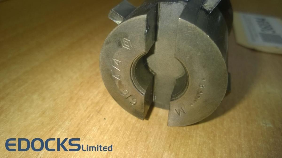

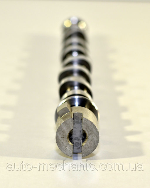

    День добрый. Имеем Опель (или он меня имеет...скоро выяснится) с заменённым мотором - видно даже без очков. Таблички на передней крышки нет. К площадке где стартер тоже не подлезть...видеоэндоскопом ни черта не видно. Поэтому не совсем понятно что за мотор. Проблема такова - висит Р0340 постоянно. Методом научного тыка и подсказками из ЕРС стало понятно, что мотор не тот, вернее только распредвал впускной - распред с одним отливом широким. По ЕРС должно быть с 4-мя. То есть: 1. Сейчас установлен вал под номером - 44 35 076 (93198464) Типа такой 2. По ВИН-у должон быть такой номер - 44 49 828 (93198678) Типа такой (наверное) Ессно софты под них разные, и *железо* наверно тоже Кессом слил прошивку HW: 8200666516 SW: 1037388192 SW upg.: 8200834057 Installation: Vivaro_M9R_786.rar - походу правленая, думал какой косяк в ней, залил оригинал - ессно всё тоже самое. Теперь вопрос такого плана....возможно поправить прошивку под один маркер распреда...или лучше менять распред на то, что должно быть а потом с чистой совестью на стоке крутить прошивку?

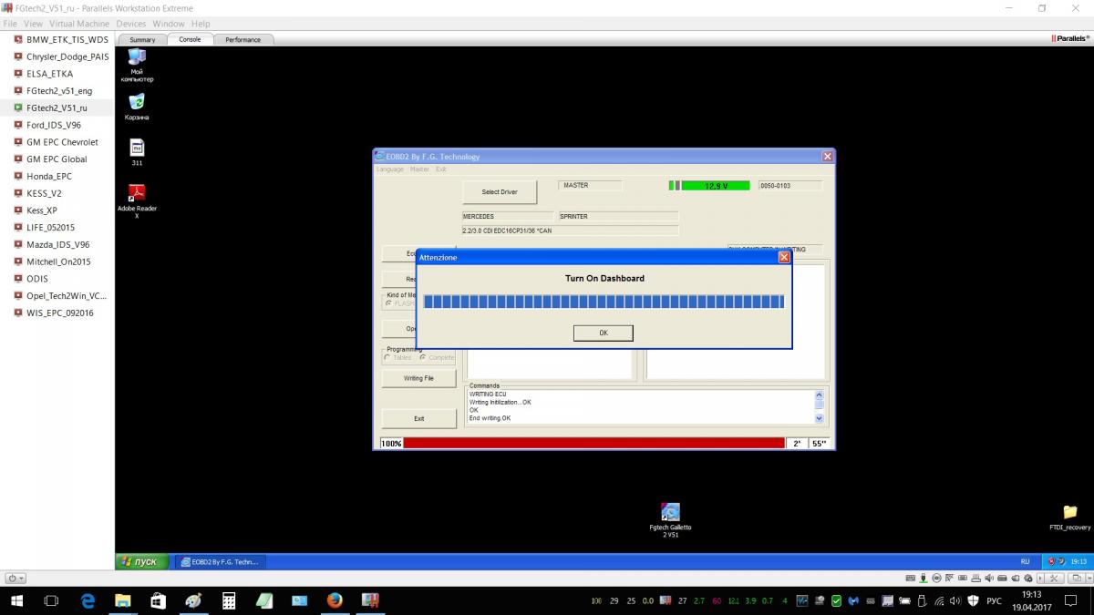

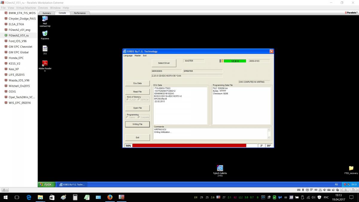

  9. Парни...а не подскажите до какой страницы идёт обсуждение FGtech2 V51? Типа такой Как бы по розетке работает - по CAN и к-лайн. С этим спринтером нижегородским кесс и мппс напрочь отказались работать. Хотелось бы плату проверить - а поиск толком ничего не даёт. А то походу в данной теме смешались все версии. Вроде есть отдельная темка по v54.
  10. Понял. Не серчайте...это направление поскольку-постольку. Темку перечитаю внимательно. За новыми версиями не гонюсь.
  11. А какая версия стабильная для 4.036? Взял прибор на всякий случай...пусть будет...на диске 2.12, 2.15 , 2.21, 2.23. Цеплялся к EDC15 на Vivaro f9q 760. 1. 2.23 вываливается на чексумм еррор. Ранее считанную прошивку мппс писать отказывается - не то говорит. 2. 2.21 читает пишет...вроде всё нормально...но в реале нихера не пишет. Как было так и осталось. Кто вообще такое древнее г.....но смотрел Кессом? Остальные версии не пробовал. Мппс читает пишет без проблем данный авто.
