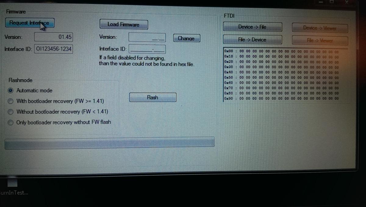

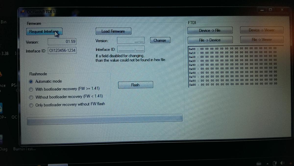

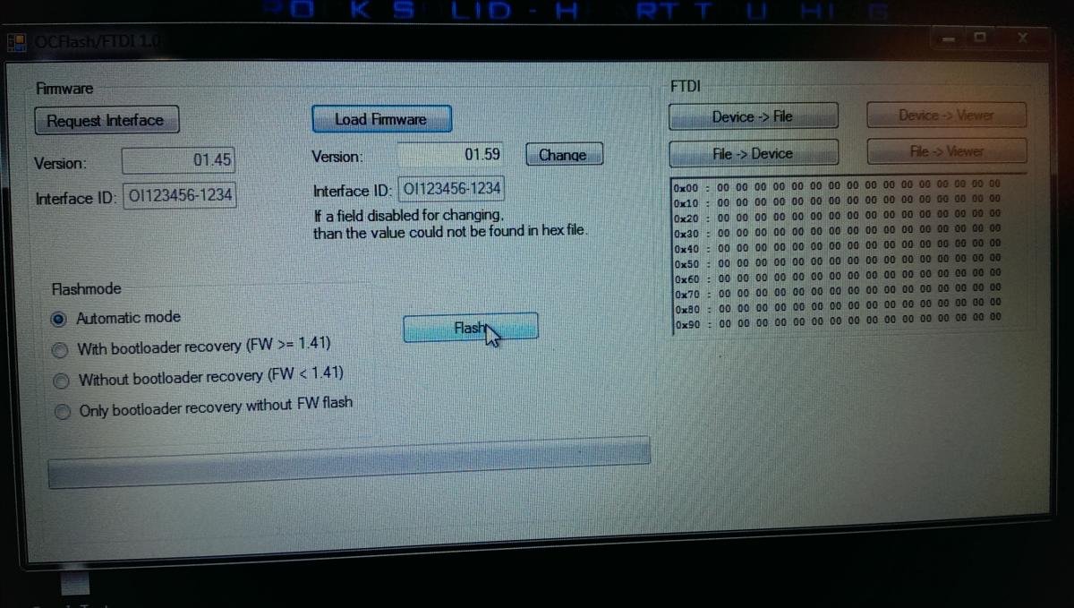

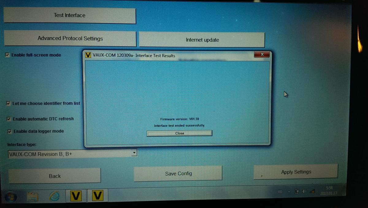

Эгил Опубликовано 25 октября, 2014 Опубликовано 25 октября, 2014 Поясните мне суть этих номеров софта. turm снами поделился 120309а,но что ето за второй номер (131223d)? Олег устанавливает 1203099. .. не понимаю. Какая версия на данный момент самая актуальная? У меня получилась такая штука. С 1,45 работала прекрасно. Возобновил до 1,59 - не выходит на связь. Вот так..

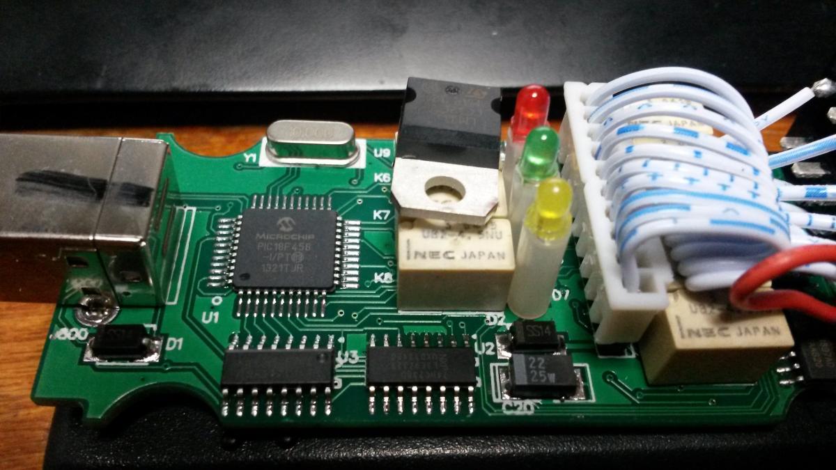

turum Опубликовано 25 октября, 2014 Опубликовано 25 октября, 2014 Цитата 120309а,но что ето за второй номер (131223d)? Это сборка из двух версий. Так что на данный момент - это самая свежая версия для клонов Оп-ком. Шнур разбери, и посмотри какой чип там. Фото для сравнения в теме есть.

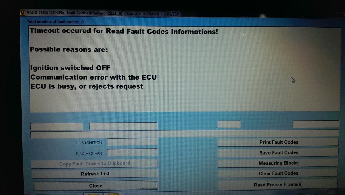

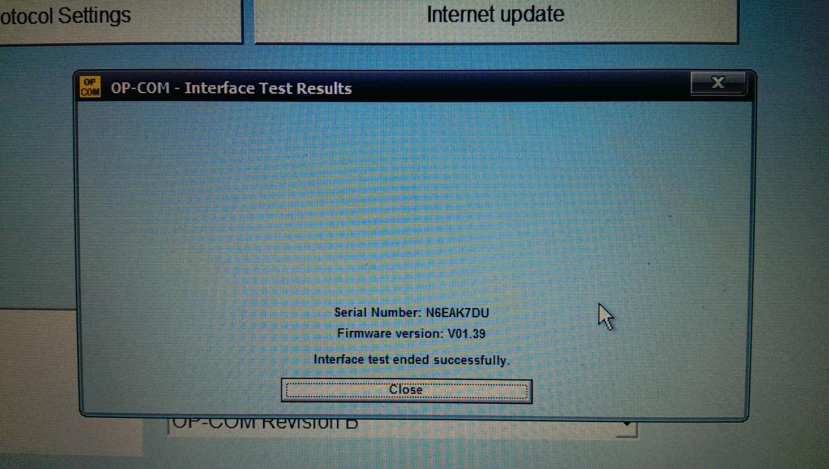

Эгил Опубликовано 26 октября, 2014 Опубликовано 26 октября, 2014 У меня точ такой как у вас turum. Купил уже давненько с 1.39. Позавчера возобновил до 1.45. Обрадовался как хорошо работает. Возобновил до 1.59 - не хочет работать. Поможете разобраться?

shurakc Опубликовано 29 октября, 2014 Опубликовано 29 октября, 2014 В 26.09.2014 в 22:19, turum сказал: Ну что...смельчаки есть? В сети появилась типа сборка из двух версий так сказать...с апдейтом фирмваре до 1.59. Сам я не пробовал. Отзывы вроде разные. Шнур должен быть на PIC18F458, если типа чип с надписью OP-Com - то там переделывать надо. Инфа есть как и что в теме по моей раздаче на последняя страница с фотками. Там бредим слегка как и что. Вообщем так 1. Это комплект с фимваре и OCflash после установки сам прошивальщик и прошивка будет в папке с прогой 2. Это просто Сильно не пинайте))) Всё прошло удачно! Спасибо!

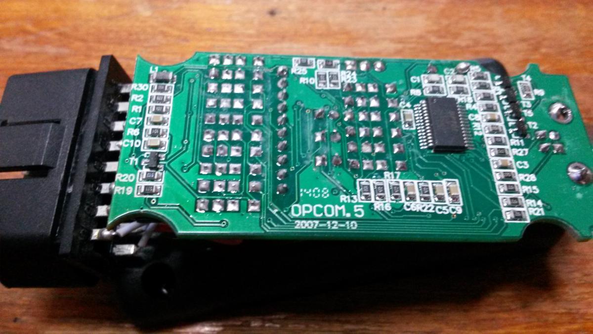

monstr-44 Опубликовано 29 октября, 2014 Опубликовано 29 октября, 2014 Парни, вы когда свои опкомы покупали то ? У всех древние , с ПИК и 5 версией? Я 5 штук купил у китайцев, все 6 версии.Невезуха

LogoVaz Опубликовано 29 октября, 2014 Опубликовано 29 октября, 2014 В 29.10.2014 в 16:21, monstr-44 сказал: Придется пик впаивать в смысле???
monstr-44 Опубликовано 29 октября, 2014 Опубликовано 29 октября, 2014 фейк OP COM выпаивать , и вместо него 18F458 впаивать.
monstr-44 Опубликовано 29 октября, 2014 Опубликовано 29 октября, 2014 В 29.10.2014 в 18:08, LogoVaz сказал: так у меня-же пик впаян Твой и так будет работать ! Я про свои говорю, у меня свежие ,без пик
