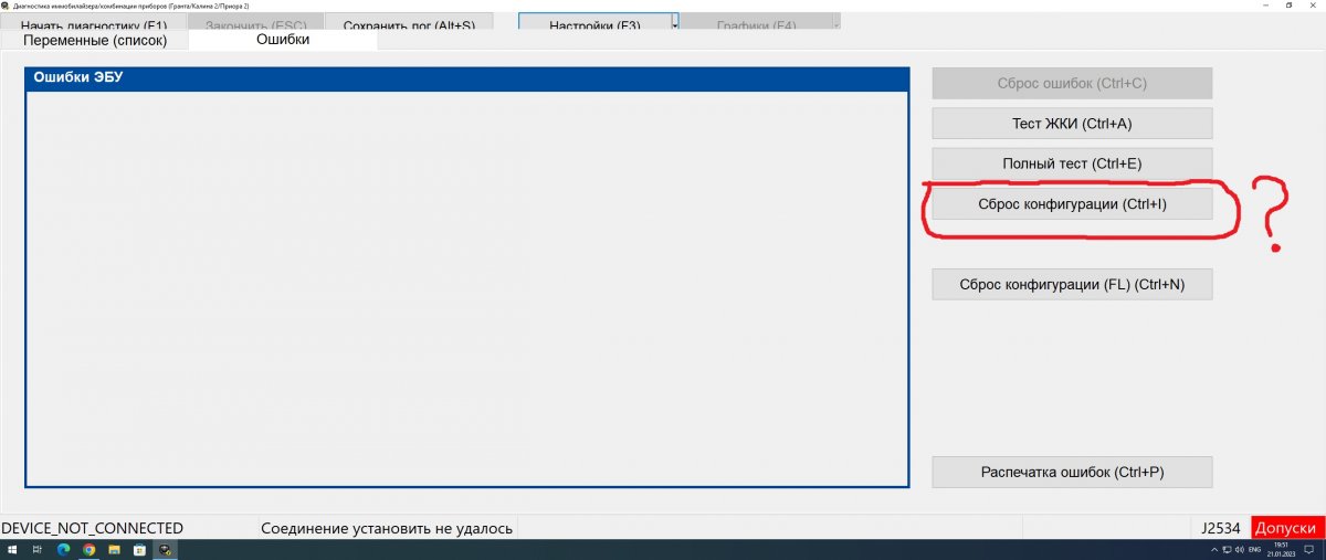

18 минут назад, Zobomafo сказал:
А что было поменяно по железу в авто перед сбросом конфигурации? И было ли поменяно?
Установлен 6-ти кнопочный рычажок правый, с круизом который.

47 минут назад, stopich сказал:
А прошивка ЭБУ моторного поддерживает круиз контроль? Были же версии прошивки в которых нет круиз контроля. Я одному товарищу сбрасывал приборку от Датсуна на гранте (чел. купил приборку на разборе а после установки горят абс и ручник а у него абс нет в машине совсем) сброс конфигурации помог.
1 час назад, Zobomafo сказал:
Да, моторник прошил прошивкой с круизом. Может я не там кнопочку жму? Это оно?
А так не пробовал?
