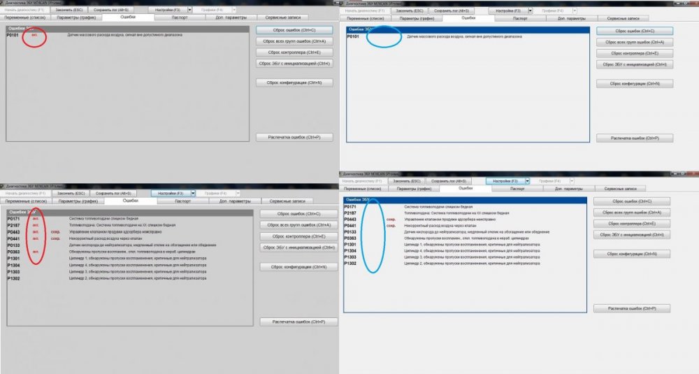

Есть вопросы по ошибкам .
в новой программе постоянно показывает текущие ошибки ,
хотя в старой версии их нет.
Объясните это новый глюк или в старой было недоделано ?
