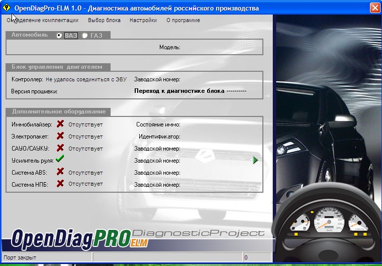

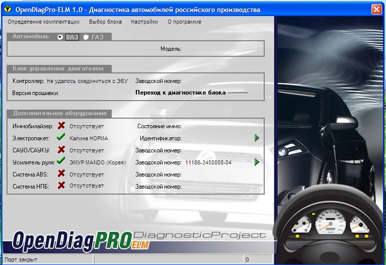

Вчера погонял комерческую версию на Калине через ELM (блютуз) При определении комплектации каждый раз выдаёт по разному .Прилагаю скрины.

А реально какое оборудование стоит? И логи если можно сохраните. Странный эффект. А бесплатная также работает при определении комплектации?
Вообще эффект несколько нестабильного определения возможен при определении АПС и электропакета. Все остальные устройства должны определяться четко.
Очень странно, что эбу не всегда определяется.
Логи не сохранил не догадался, а машину уже отдал. На безплаттной пробывал тоже такая беда. Как ещё машинка попадёт обязательно логи сохраню и за одно проверю самодельный ELM http://www.obddiag.net/obdadapter.html
