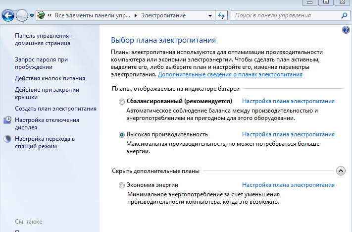

Всех С Новым Годом! Всем добра и удачи! Скажите на 7винде 32бит работает нормально? Версия с донглом. Бесплатная работает. Платная может запустится после танцев с бубном. На других компах хр и вин8 запускается без проблем. У кого нибудь были такие проблемы? Что можно предпринять? Пробовал запускать в режиме совместимости иногда запускается. Но перед клиентом танцевать на нетбуке с бубном как-то надоело. Нужна помощь.

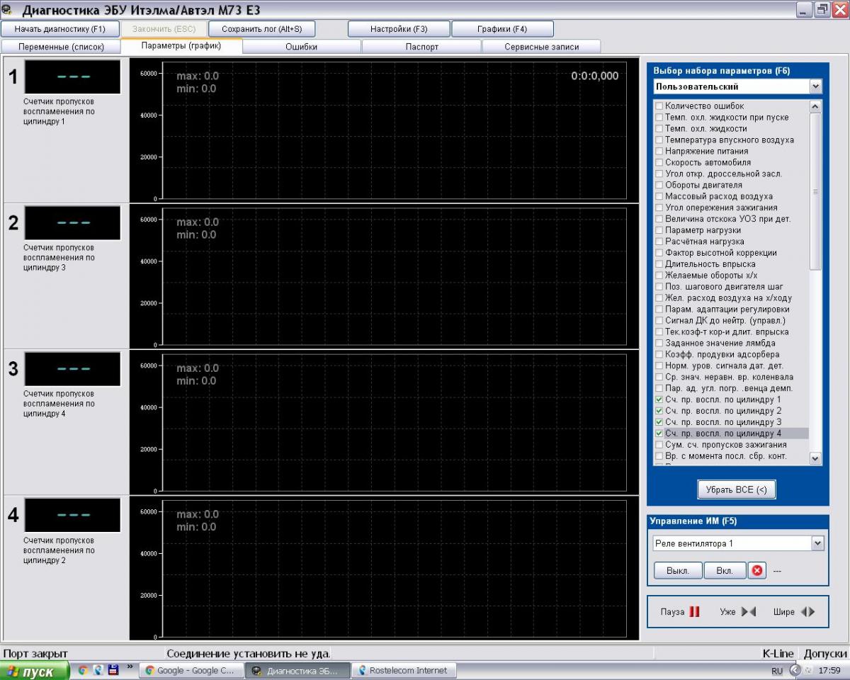

Доброго дня всем.
Виктор у меня небольшой вопрос по программе OpenDiagPro (версия 1.7.1 rev.5)
Диагностирует всё путём и связь в норме.
Но при определении параметра на некоторых блоках (Ителма М73 Е3 примерно) "пропуски зажигания по цилиндрам", не корректно отображается.
Точнее меняет (номер) выбранный параметр и отображаемый.
В прикреплённом файле видно, параметры выбирались по очереди 1-2-3-4. Как выбрались видно.
Догадаться примерно можно,но неудобно. Как решить эту проблему.
С уважением.

Доброго дня всем.
С уважением.
Посмотрю, почему так происходит.
На windows -7x32 в планах электропитания включите высокую производительность и снимите все ограничения по эл.питанию.
Спасибо за помощь! Попробовал. Запустился пару раз. Потом опять не запускается. Висит одно окно. Закрою диспетчером задач..Вставлю в другой слот запустится.Начинаю выбирать блок виснет. Всю голову сломал что ему надо!!!! Буду ждать новый ключ. Хочется иногда нетбук об пол трахнуть. Но блин остальные проги с ключами работают без проблем.Да и много на нем всего.
