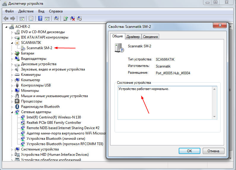

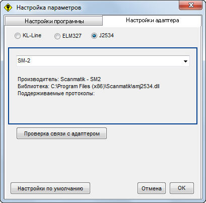

Купил в магазине MINI-VCI J2534, включил.
Адаптер быстро нашел драйвера Сканматик2, я не успел остановить и указать путь к диску. Как установить драйвера и не повредить сканматик?
Изменено пользователем acher

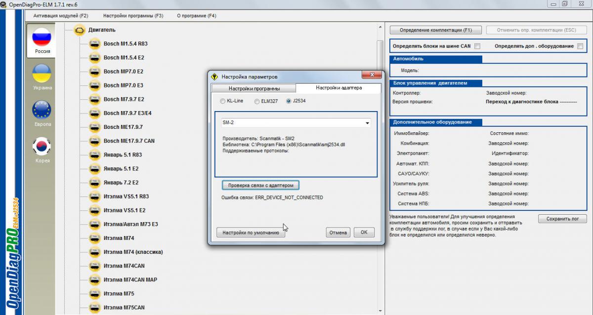

Снимок5.jpgПодключил адаптер Сканматик2 – ком порт не создает.
Какое отношение MINI-VCI J2534 имеет к Сканматику?
Изменено пользователем Magdino
Посмотрите сообщения 1922,  1925
Здравствуйте
Честно говоря немного не понял, что Вы пытаетесь сделать. Подключить адаптер сканматика к программе? Не уверен, что это получится, хотя в сканматике пишут, что он может работать со сторонними программами. Как и что надо делать по моему есть у них на сайте.
Если у Вас не получается подключить MiniVCI смотрите сообщение 1916
Изменено пользователем ViViseKtor

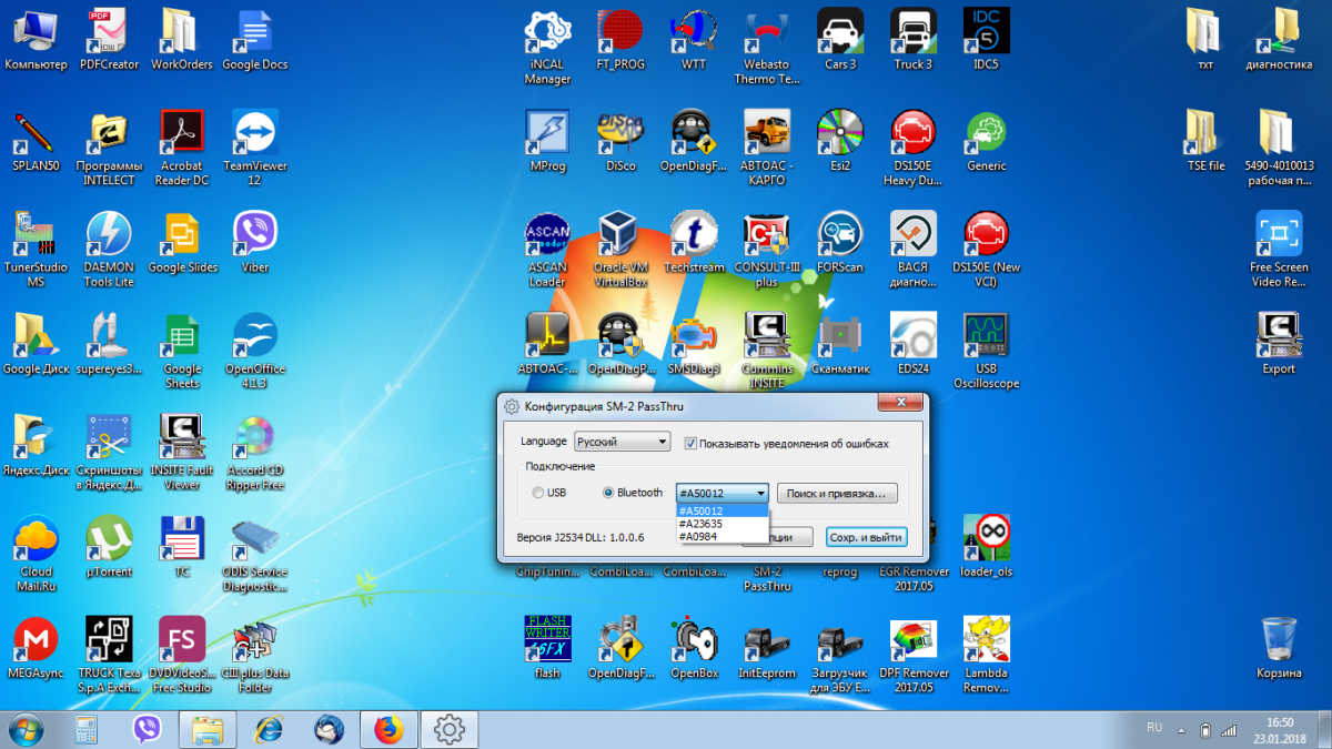

attachicon.gifСнимок5.jpgПодключил адаптер Сканматик2 – ком порт не создает.
Работаю через СМ-2! все хорошо ! там в настройках есть параметры как связаться через блютуз или USB

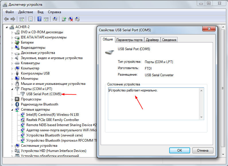

В Диспетчере устройств появился (CPM5)
У меня OpenDiagPro-ELM (USB-ключ) и Сканматик2.
Нужно установить драйвера, какие и как, в руководстве пользователя не нашел

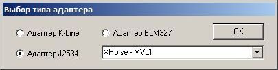

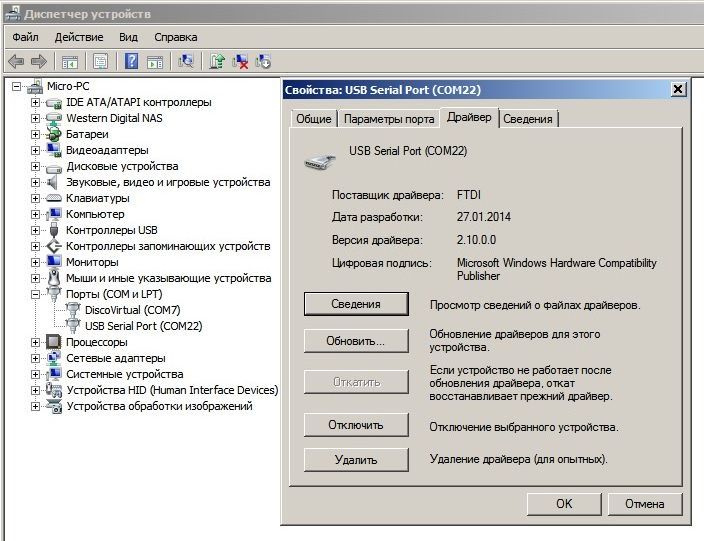

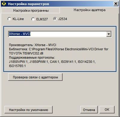

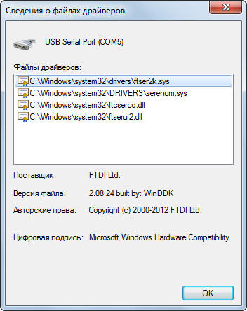

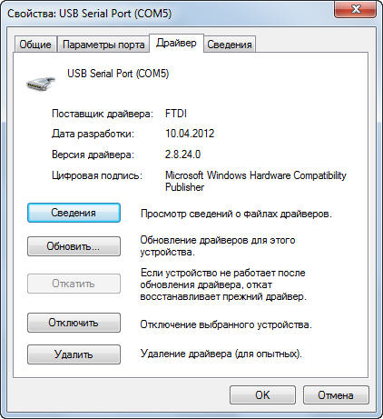

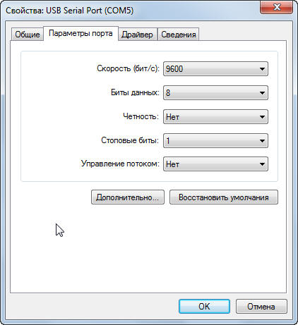

Адаптер Mini-VCI J2534 продаваемый за небольшие деньги является китайским вариантом фирменного адаптера M-VCI XHorse.
Этот адаптер состоит из главной микросхемы которая работает с автомобилем по протоколу J2534 и микросхемы FTDI FT232RL которая делает виртуальный COM port между главной микросхемой адаптера и компьютером.
Сначала при втыкании адаптера в компьютер устанавливаются стандартный драйвер для FTDI FT232RL  и создается стандартный COM PORT в вашем случае он COM5.
Далее надо установить драйвер который будет работать с главной микросхемой  адаптера.
Для Mini-VCI J2534 это делает установщик с названием 12_MVCI_Driver_for.msi , как это делается, подробно написано тут.
После того как 12_MVCI_Driver_for.msi установит нужные драйверы, OPENDIAG сможет найти Mini-VCI J2534 не по номеру порта, а по специальным записям, которые адаптер делает в реестре Виндовс.
Разные J2534 адаптеры устанавливаются в свои папки и друг другу не мешают, у них у всех разные драйвера и их всех можно выбирать в OPENDIAGе по очереди.
И все эти J2534 адаптеры будут работать через COM5, если у них виртуальный порт делает микросхема FT232RL  .

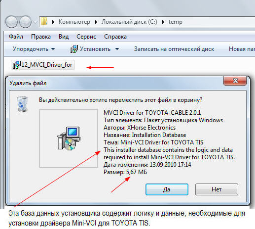

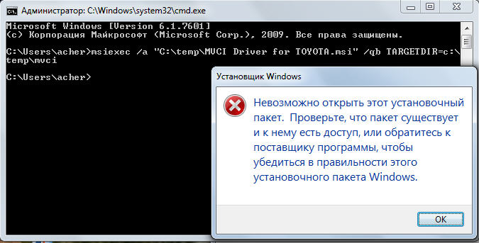

Здравствуйте, все сделал, как предлагаете в сообщении 1931, но результат отрицательный.
MVCI Driver for TOYOTA.msi скачивал с разных сайтов, результат = 0
У Вас система не 64-х случайно?
Вам не надо пытаться установить этот пакет. Он для 32-х систем
У Вас при подключении адаптера к компьютеру открывается порт, следовательно драйвера (FTDI) уже стоят. Скачайте по ссылке из поста 1916 архив. Сделайте как указано в текстовом файле (исключая установку MVCI Driver for TOYOTA)
Спасибо!!!!!!! Сегодня утром справился, несколько дней бился головой об …..

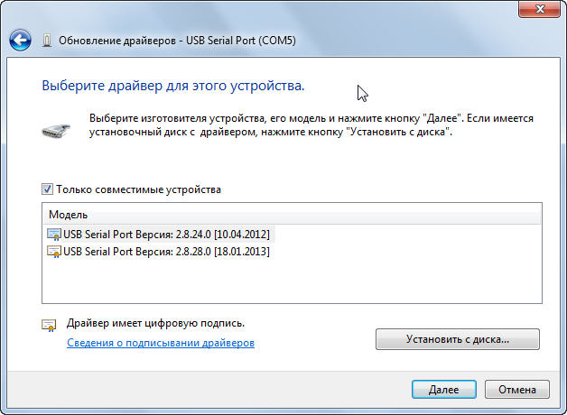

Копию спрятал в Program Files (х86)/OpenDiagFree, легко восстановить.
Какую версию выбрать, я выбрал 2.828.0
Без разницы. Лучше конечно более новую :)

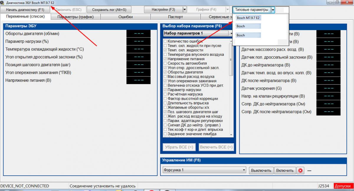

Почему только Bosch? А где остальные ЭБУ.
Продолжение к сообщению 1940
Любопытный клиент наблюдал за диагностикой, попросил показать возможности программы. Включал, выключал вентилятор, форсунки и т д. Открыл типовые параметры, показал допуски. В магазине показал цены на все, они его не смутили.
В конце он сказал, что в программе не хватает кнопочки (типовые параметры), я долго их искал у себя.
Кнопочку поставить легко, я это сделал быстро. Шутка!!!!!
