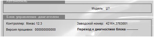

Вчера удалось испытать бесплатные версии 1.3.8 и 1.3.9 на Газели Бизнес с газовым Микас 12. Результат отрицательный. Обе версии абсолютно одинаково пишут, что "данные получены", но ничего кроме идентификационных данных (на скрине) не отображают. А судя по заявленным контроллерам, вроде ожидал результата. Причем, используя "Метод 2", вяжется раза в три быстрее...
Большая просьба скинуть логи в формате OpenDiag попыток диагностики этого блока
Хорошо, я попробую это сделать, как только авто вернется от диллера (пришлось ехать к нему).

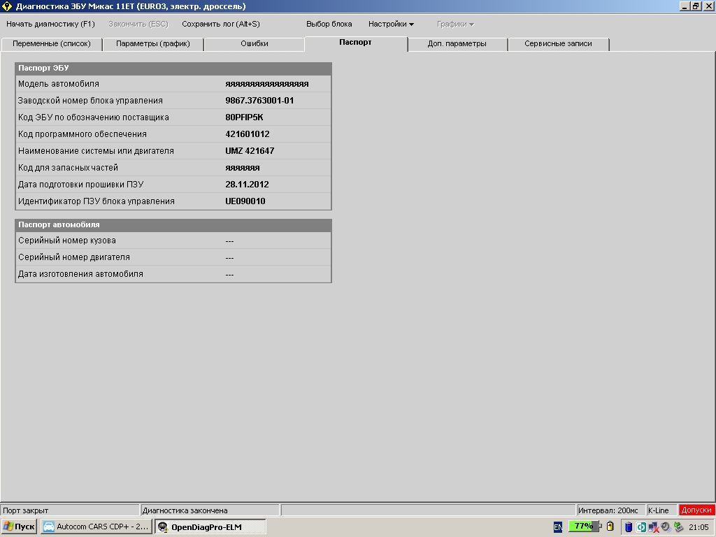

Я диагностировал УМЗ 4116 с Микас 12.3.

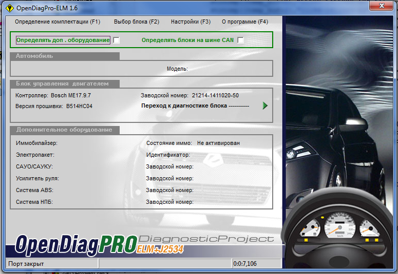

Добрый день ! Столкнулся с проблемой ! На днях приехала Нива шевролет 2012года при авто определении блок определился как бош7.9.7Е2 а версия прошивки от М17.9.7 Е4 . выбрал блок вручную МЕ17.9.7 диагностика нормально, пораметры нормально. заморачиваться времени небыло. А сегодня приехал знакомый на Ниве трехдверке 2011года подключаюсь и еще виселей авто оределяется как Нива 21214 номер блока 21214-1411020-50 прошивка B514HC04 а контроллер МР7.0Е3 !!! вручную выбераю МЕ17.9.7 все нормально. проверял ELMом и K-L адаптером авто оределение кривое.
Да есть кривезна в проге .ЗАЗ шанс Микас 10.3 не определяется автоматом, только в ручную. Виктор поправте если можно.
Кривое. Согласен. Ну это моя ошибка. В последних версиях допустил некоторую небрежность. За что прошу прощения. Поправил уже. Надеюсь больше глобальных глюков не будет в этом плане. Я постоянно пытаюсь улучшить автоопределение блоков. Практически постоянно там что-нибудь корректирую :))))) К сожалению попытки улучшайзинга иногда приводят к совершенно другому эффекту.
По поводу Шансов - они в принципе должны определяться, но у меня пока недостаточно данных по ЭБУ ЗАЗ. Если есть возможность скидывайте логи кривого определения или неопределения блоков.
Добрый день Виктор! я сохранил лог когда диагностировал последнюю ниву . только не знаю сохранилось ли там автоопределение потому что пока еще с логами не имел дела . как и куда скинуть подскажите пожалуйста.
Можно на почту support@opendiag.spb.ru, ну а можно прямо здесь выкладывать.

Ну как и говорил все вроде нормально сейчас. Вот скрин определения ЭБУ с данными Вашего блока забитыми в эмулятор
