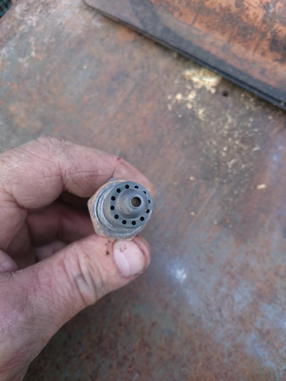

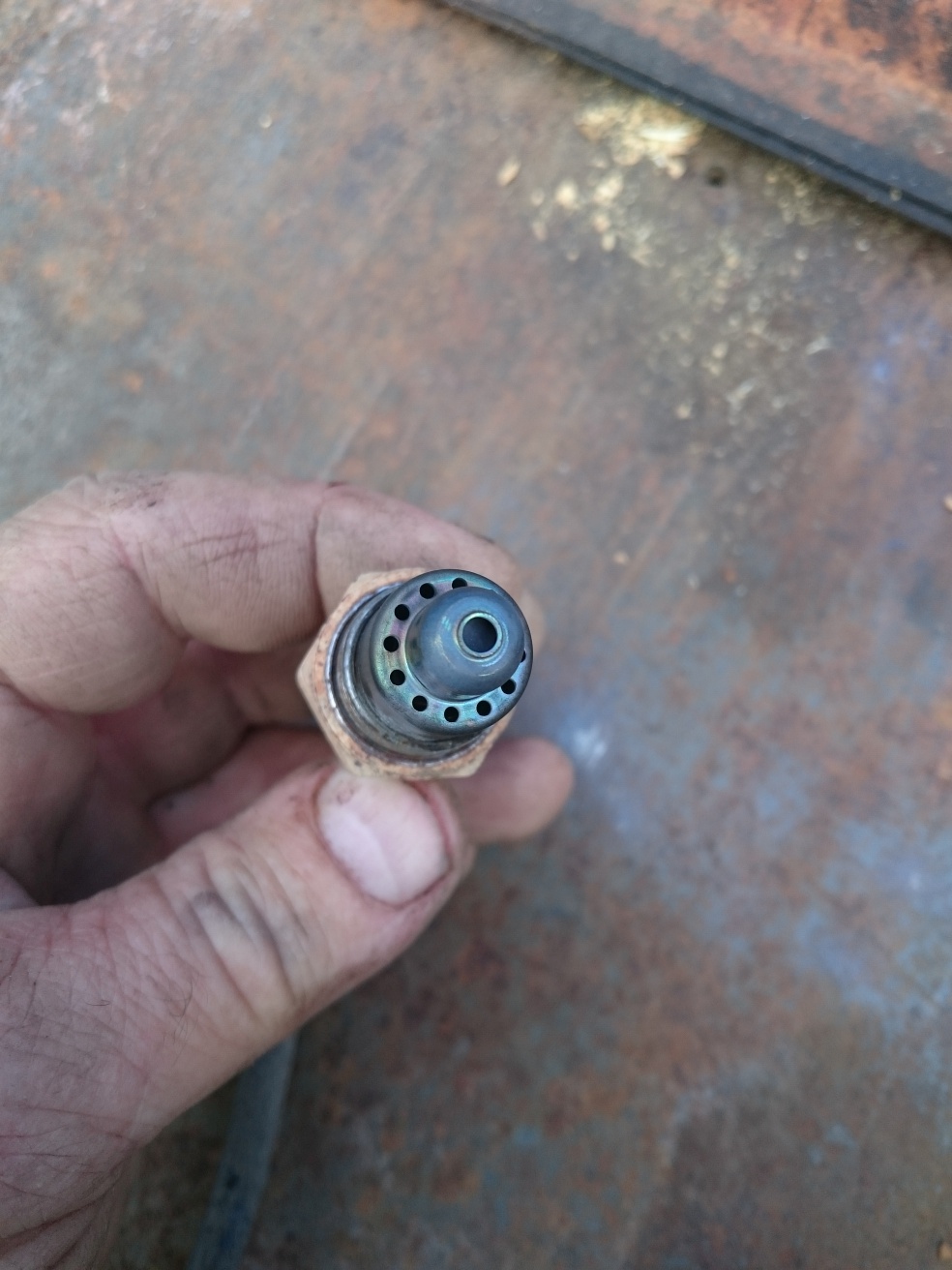

  1. Меняй блок, возможно он после воды, а они не очень то хотят идти на диагностику. Вот тебе параметры: https://chiptuner.ru/content/typemp7/ Да и мотор проверить не мешает. Тонкости диагностики систем с Bosch MP7.0H.docx
  2. Вы видимо не внимательно прочли заголовок темы и мой первый пост, там все написано.
  3. LSF-XFP50 0258030064 это то что разглядел, производство Румыния. Вернул все на место и вернулась моя ошибка с которой все и началось. Перепрошить то вроде и надо, по лучше разгонятся будет, но, люблю когда все работает, вот и думаю. Наверное куплю пока датчик новый, поставлю его на место первого, а тот вторым, ну и разблокирую ЭБУ , что бы можно было шить через диагностику, ну а как надумаю перепрошью.

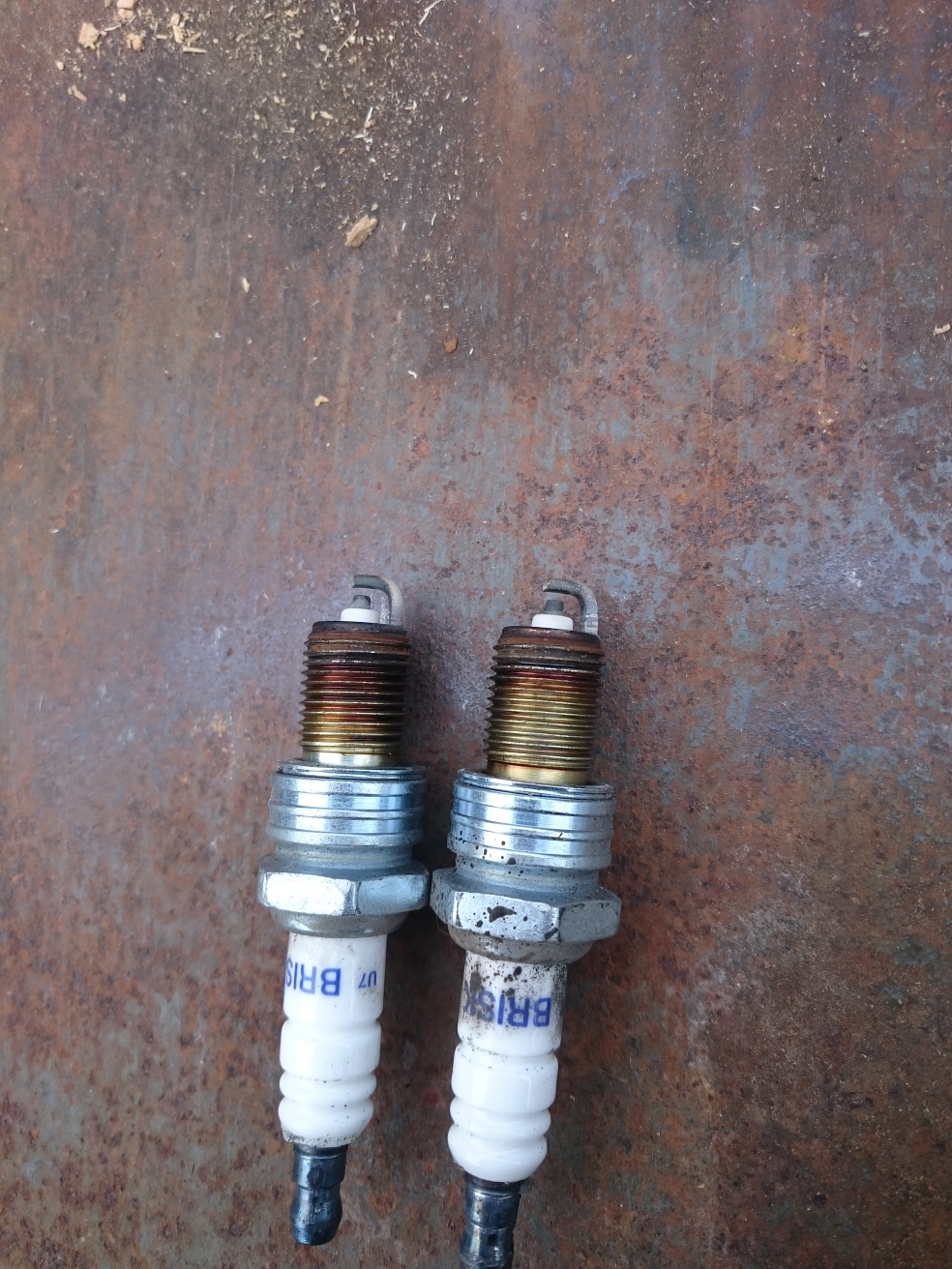

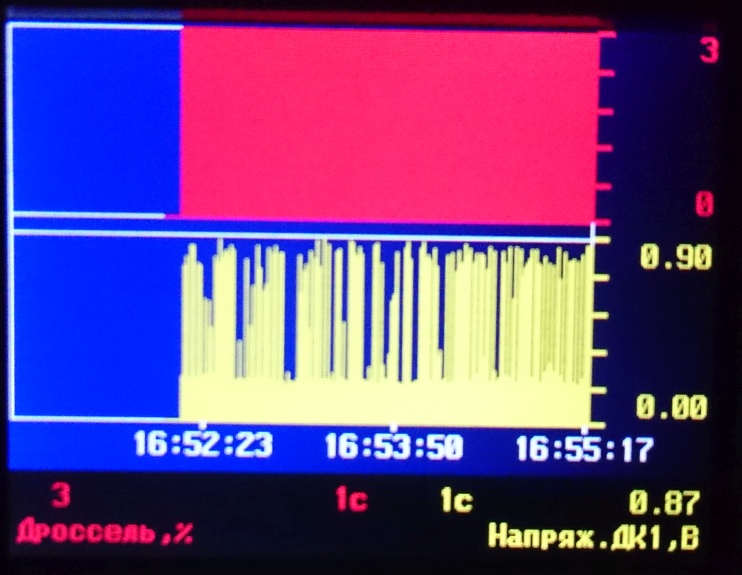

  4. -А это работа исправного датчика, фото с боротового компа. -Свечи 2-3 цилиндры -ДК1 -ДК2, а это виновник, и что ему не работалось?
