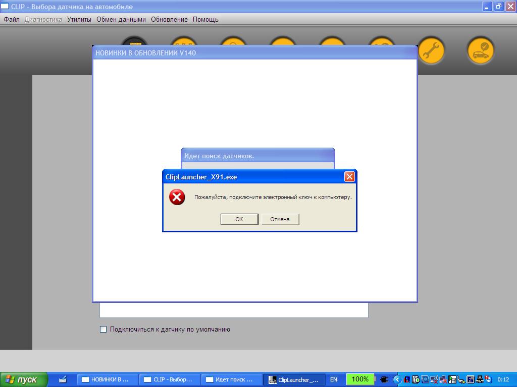

mir12volt Опубликовано 5 июня, 2015 Опубликовано 5 июня, 2015 Подскажите, может кто то встречался с такой ошибкой. На другом компе Клип работает. Пробовал уже и переустанавливать, с чисткой реестра и заново пробовал активировать. Все вроде проходит (имеется в виду активация) но при запуске вот эта ошибка.
mir12volt Опубликовано 7 июня, 2015 Опубликовано 7 июня, 2015 Отвечу сам. Справился я с этой проблемой путем отката системы.
