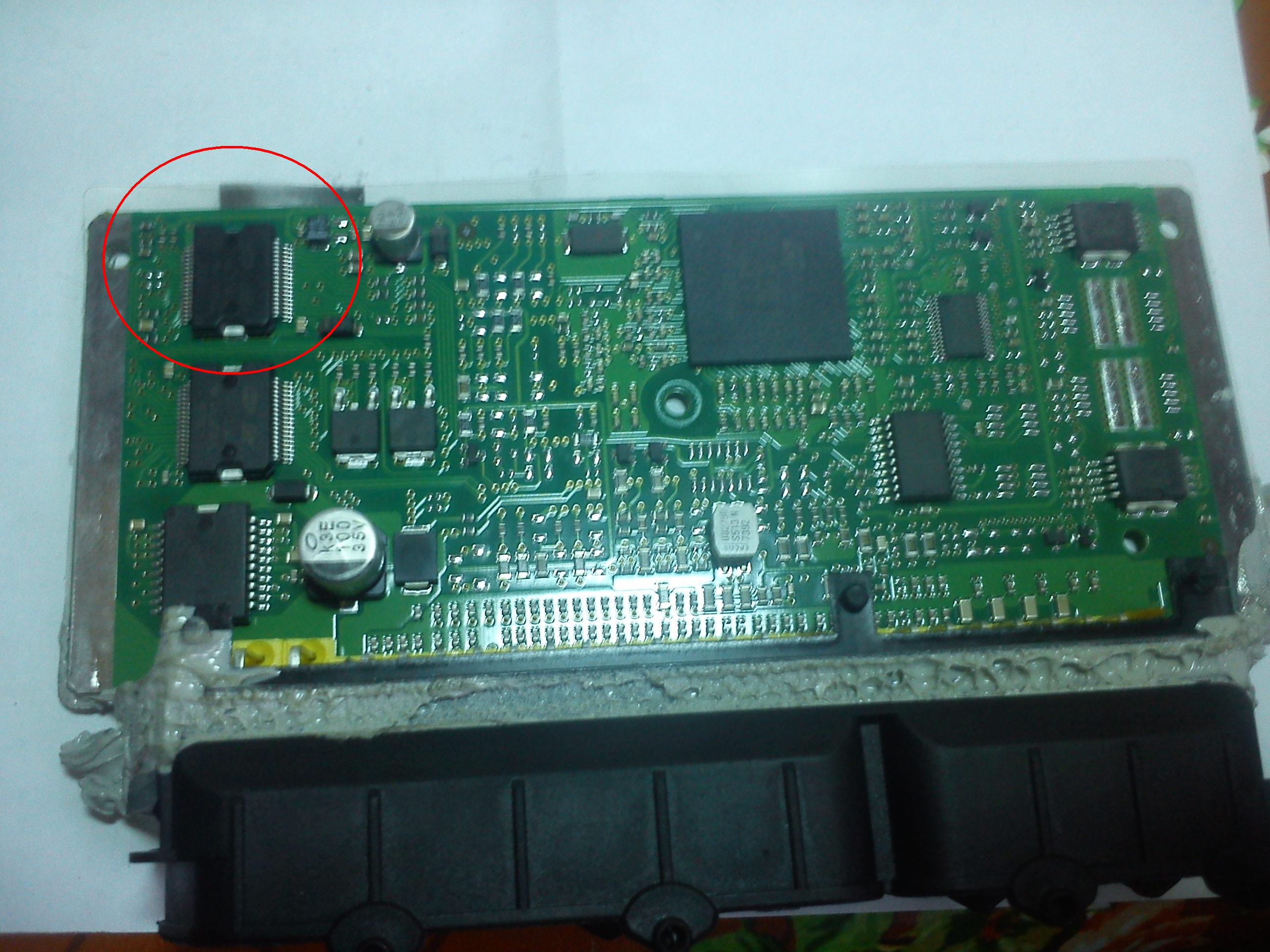

на связь не выходит не один блок управления (смотрел скандоком), при подключении к абс скандок написал про шум в к линии, при отключении эбу двигателя, абс вышла на связь. при вскрытии и визуальном осмотре ни чего в эбу не обнаружил, надо бы схему на эсуд чтоб проверить все плюсы и минусы, но ее так и не смог найти (может есть у кого?).
сколоняюсь к смерти эбу, но надо бы проверить.
при включенном зажигании заметил что в эбу сильно греется отмеченная мс .

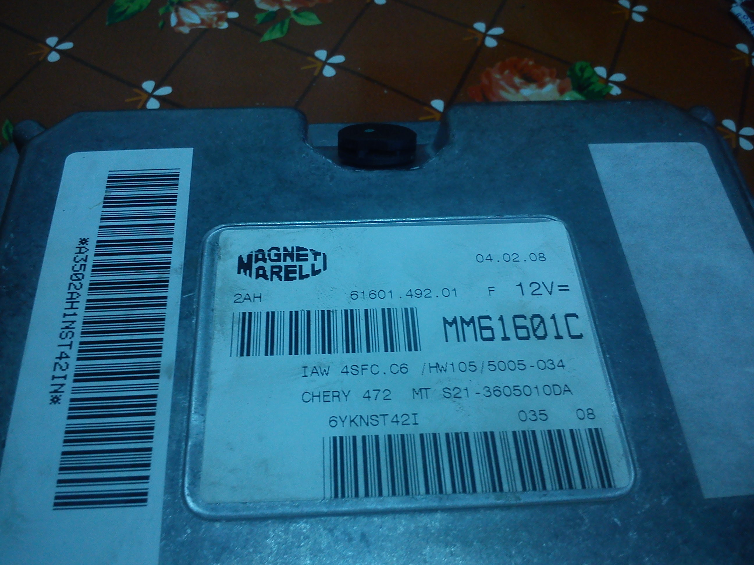

До меня добралась машинка. Полный труп. Блок комфорта под сиденьем рабочий. Заменяли другим. Шум в К линии остался. Предохранители все целые.
Предложил с рабочей машины подкинуть Магнетик.
Посмотрим.
