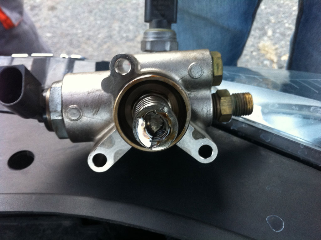

Опубликовано 15 мая, 201214 г. comment_300401 А такой вариант ? Ссылка на комментарий https://www.auto-bk.ru/forum/topic/31281-volkswagen-passat-b6-bpy-2007/#findComment-300401 Поделиться на другие сайты Поделиться Поделиться сообщением
Опубликовано 15 мая, 201214 г. comment_300402 Или распред вал,машшина из Америки? TPI 2014143 Изменено 15 мая, 201214 г. пользователем valera Ссылка на комментарий https://www.auto-bk.ru/forum/topic/31281-volkswagen-passat-b6-bpy-2007/#findComment-300402 Поделиться на другие сайты Поделиться Поделиться сообщением
Опубликовано 15 мая, 201214 г. Автор comment_300443 Адрес 01: Электроника двигателя (3C0 907 115 G) 08:45:12 Группа 015: Misfire Recognition 0 цилиндр 1 0 цилиндр 2 0 цилиндр 3 включен Malfunction Recognition 08:45:12 Группа 141 2.00 bar High pressure system adaptation 6282 Controller Portion 13697 Total Compression Volume 50.6 bar Rail Pressure (actual) 08:45:12 Группа 016: Misfire Recognition 1 цилиндр 4 включен Malfunction Recognition Вот такую картину имеем с утра,пропуски есть но их не слышно,машина работает ровно,прыганье стрелки на низком похоже нормальное явление на этих аппаратах,следствие работы модуля бензонасоса и регулятора.Если держать обороты стрелка встает от 4 до 6 и держится,а вот в 141 группе в 1-ом окне всегда 2! иногда при перегазовках опускается до 1.2 до 1.8. Машина из Америки,спасибо учту.По высокому нареканий нет,на ХХ в районе 50,при перегазовках в районе 110. Правда не пробывал под нагрузкой,наверняка там будет жопа,иначе откуда Р2293? Но это как то не вяжется с пропусками на ХХ,хотя неисправность может быть и не одна. Изменено 15 мая, 201214 г. пользователем aka4 Ссылка на комментарий https://www.auto-bk.ru/forum/topic/31281-volkswagen-passat-b6-bpy-2007/#findComment-300443 Поделиться на другие сайты Поделиться Поделиться сообщением
