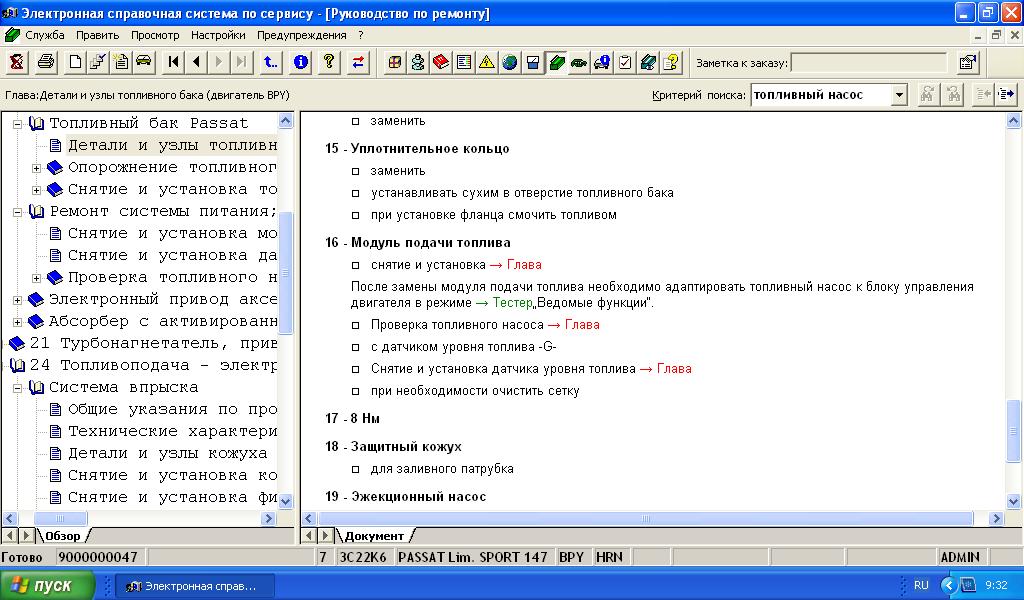

partisan Опубликовано 15 мая, 2012 Опубликовано 15 мая, 2012 (изменено) Вот скрин Ну не знаю, в 103 или нет VAS делает автоматом. Изменено 15 мая, 2012 пользователем partisan
aka4 Опубликовано 15 мая, 2012 Автор Опубликовано 15 мая, 2012 Адаптировал еше, это не то. Делаю вывод-гуляет впск.распред.вал. Отсюда и пропуски,отсюда и потеря мощности,попробывал проехать,давление в низкой при резком ускорении от 5 до 6 по факту,высокое падает до 20! по Васе,отсюда и на холодную это меньше проявляется,отсюда и бешенное дерганье стрелки манометра на ХХ. Так что все сходится и ребеночек не наш! Так же подобное уже было в Ауди Клубе,ремонт у диллера обошолся в 480 000 руб.
