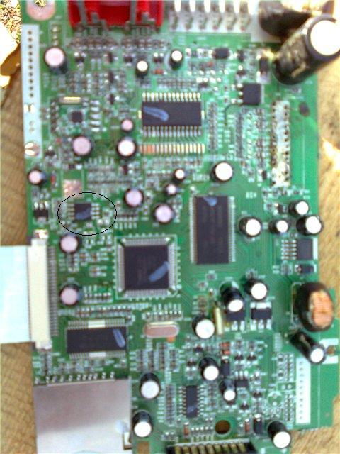

8a1eef045eb7.jpg вот обведенна микруха (тди 15007тR) на нее заходит 12 в а выходит около 2в может она ,или еще что проверить.
Схема не реально.
Микра AP1507,питает CD привод,нормальное напр. на выходе +5в.
Аппарат должен включатся и без неё

Проверь +3.3в на 8й ноге флешки,той что я обвел на "фото"

7,8 нога по+0,2в
на остальных ножках ноль

Как видишь ремонт по фото,это совсем не эфективный метод.

Проверил хорошо на проц питание 3,3в идет на 1 ножку ,

TDI1507TR по даташит http://www.datasheetcatalog.org/datasheets2/17/173902_1.pdf на первую ногу заходит +12 на второй ноге должно выходить 5в вроде так я понял .Теперь я промерял у меня : на первую заходит +12в на второй +1,8в так выходит негодная микруха?
