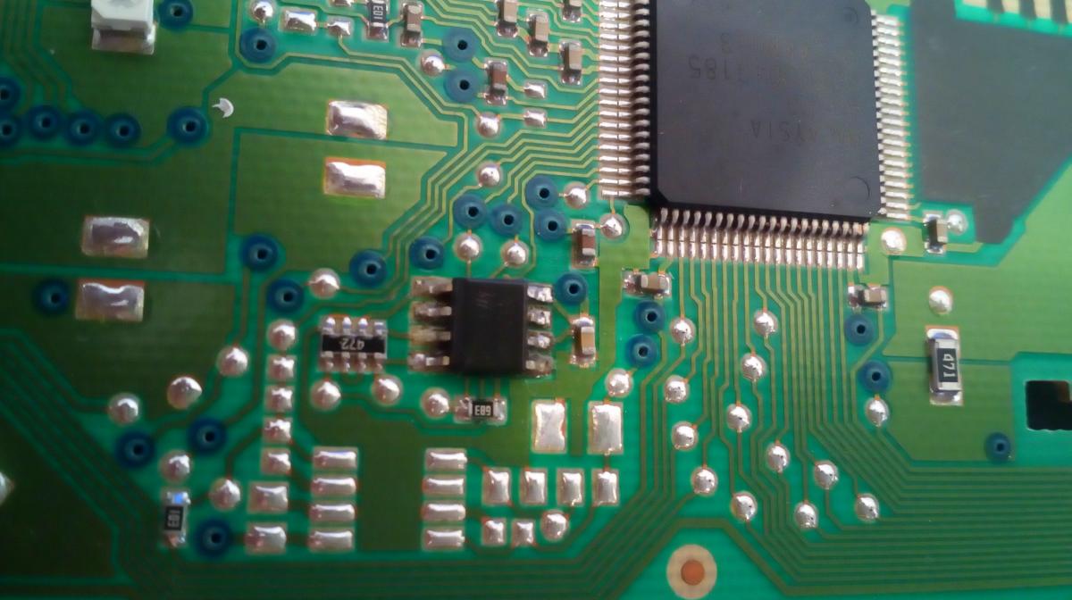

Подскажите, плиз. Такое же авто с error .Связи с приборкой нет . Она на столе без кана, вообще ,должна пробег показывать или засада в кане?  Приборка сименс -вдо. ЗЫ Клиент говорит, что типа после мойки возникла проблема, а пробег на приборке был 100 тык . странно как то, он на ней 3 года ездит. Подозреваю, так придётся лезть за 93с66

На столе без кана включается, как и 99 процентов японцев

Дал пинка , всё заработало. Клиент рассказывает, что купил авто у какой то дамы. Видимо, это она отдавала в смотку. Дошло до 100 тык и погасло.
Ещё он говорит, типа иногда стрелки начинали работать( епромка была припаяна неахти и от плохого контакта  проц останавливался и кан трансивер, естественно вырубался , что тянуло ошибку , имхо), но еррор горел всегда после того, как 100 тык перемахнуло
это уже ближе к правде, видимо байты пробега пыталась переписывать доска, в разнобой записала и error, блин как то слабо в это верится
