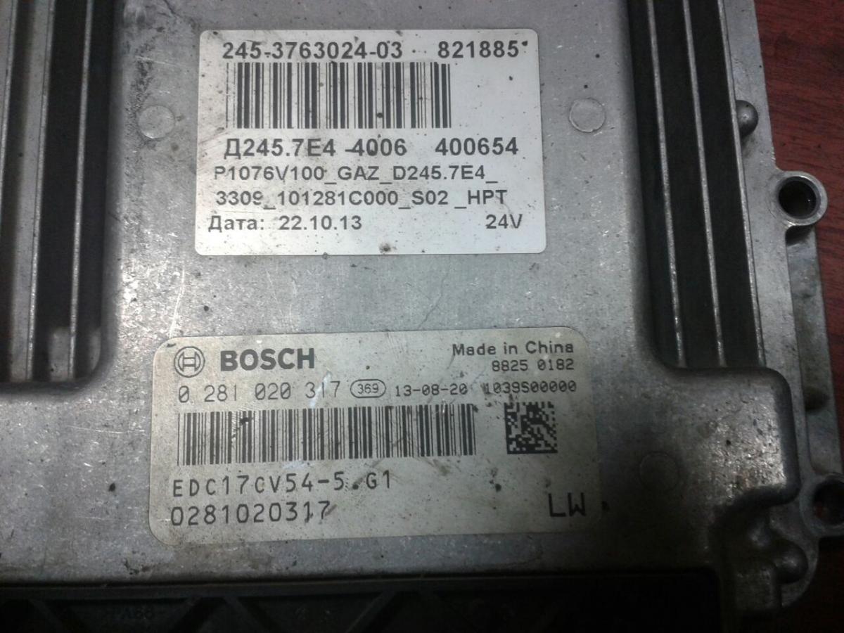

STAS58 Опубликовано 10 июля, 2015 Опубликовано 10 июля, 2015 (изменено) Попал в ремонт этот бок. ГАЗ 3309,подобный мотор с такой же системой стоял на Валдае Подскажите как чем куда.. Изменено 10 июля, 2015 пользователем STAS58

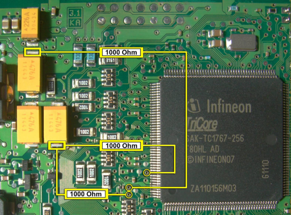

IZGOY Опубликовано 10 июля, 2015 Опубликовано 10 июля, 2015 (изменено) Попал в ремонт этот бок. ГАЗ 3309,подобный мотор с такой же системой стоял на Валдае Подскажите как чем куда.. вот http://www.alientech-to.it/index.php/de/news/software-updates/949-k-suite-2-9 http://www.evc.de/en/product/bsl/showEcu.asp?title=EDC17CV56 Изменено 10 июля, 2015 пользователем IZGOY

lis@a Опубликовано 11 июля, 2015 Опубликовано 11 июля, 2015 Попал в ремонт этот бок. ГАЗ 3309,подобный мотор с такой же системой стоял на Валдае Подскажите как чем куда Если галлеттой делать, то вот...
