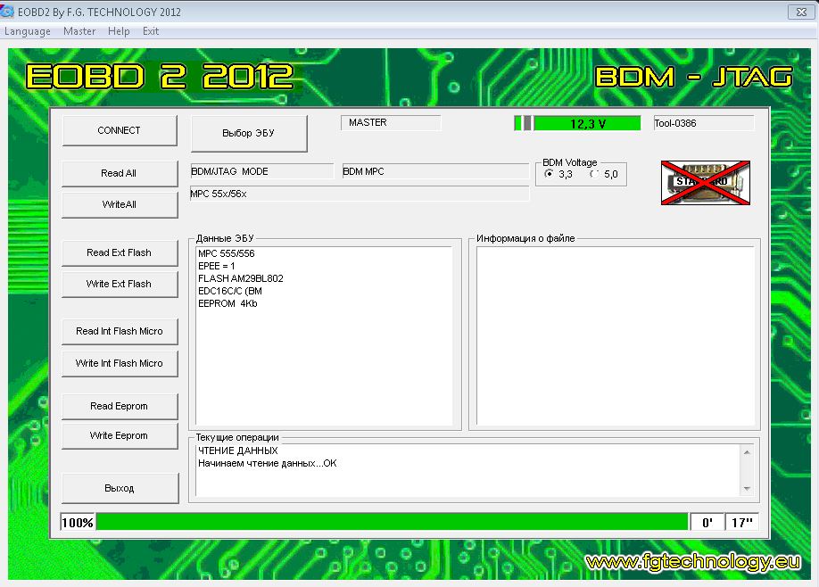

многие наверно жалуются что котлета не работает по БДМ .есть просба прозвонить на своей котлете 9- 10 выводы БДМ у меня почемуто 3.3в. на 10 ноге.
Рабочий стол.rar
https://www.auto-bk.ru/forum/topic/32717-fgtech-galletto-2/page/132/#findComment-802993
....у меня тоже бдм не работает.
Как ты меряешь? У меня, например, между 2 и 6 ногой 3.03в. Думал, что разъем перевернут на 180, срезал замок, перевернул шлейф - один хрен не работает
насчёт многих ,ты сильно погорячился
 есть и 50 и 54 -купленные с интервалом в Два года
на обеих работает со свистом
другой вопрос , у кого и за сколько покупать
вот вчерашнее авто , обоими от безделья ,
Siemens VDO SIM90E

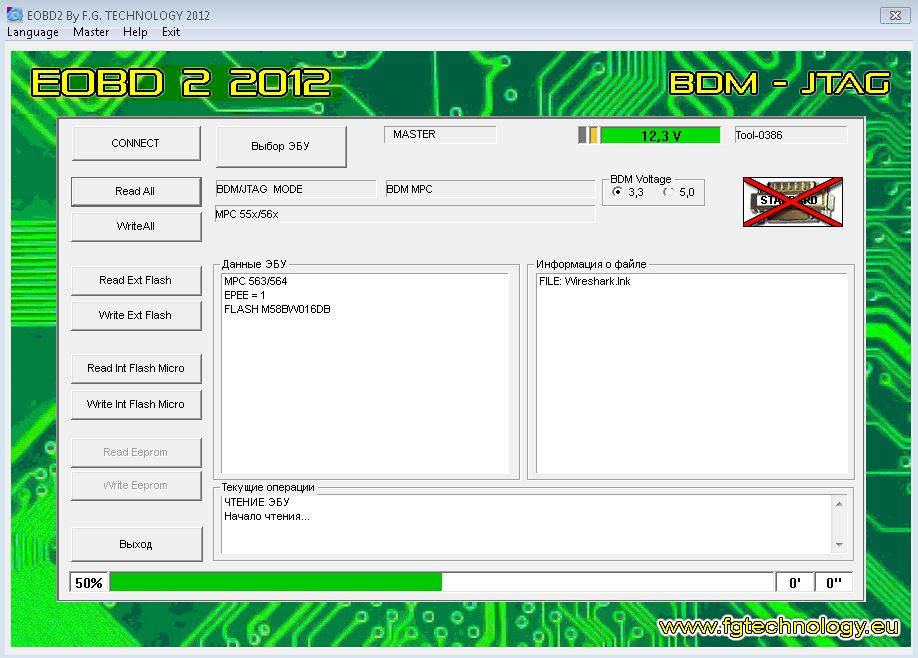

и вольтаж разный у нас на бдм____
Изменено пользователем IZGOY
https://www.auto-bk.ru/forum/topic/32717-fgtech-galletto-2/page/132/#findComment-803416
5 Вольт я сам в ручную выставил, а при запуске софта ,так же на 3,3 стоит
на v50 , нет переключения вольтажа - и всё работает - см скрин
https://www.auto-bk.ru/forum/topic/32717-fgtech-galletto-2/page/132/#findComment-803503
У меня V54, BDM работает на ура ( и 3.3в и 5.0в)

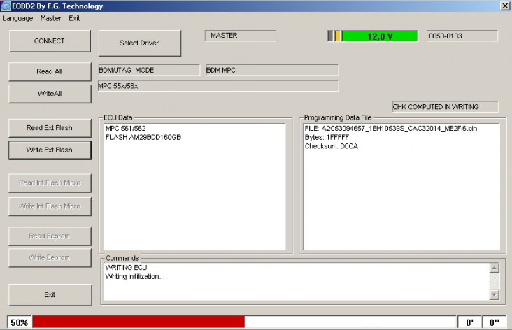

Привет всем!
А случайно никто не пробовал читать(писать) галлеттой V54 Митсубиси Лансер 9.....?
https://www.auto-bk.ru/forum/topic/32717-fgtech-galletto-2/page/132/#findComment-805132
а зачем? с ним вполне справляется EcuFlash
https://www.auto-bk.ru/forum/topic/32717-fgtech-galletto-2/page/132/#findComment-805138
Я в основном дизелями занимаюсь....
А тут напарник одолел...давай попробуем...
В хелпе гали заявлены митсубы....вот и хотел узнать был ли положительный опыт данного упражнения.

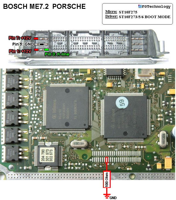

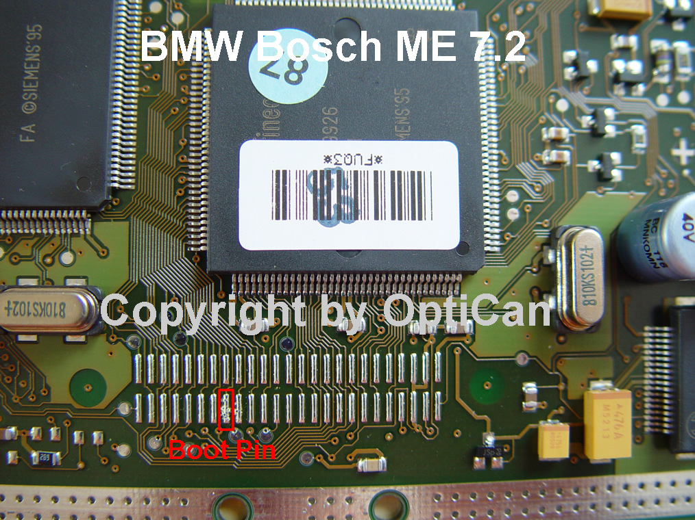

в бут режиме какой кабель использовать????и к-лайн где на нём или в нём))))?))))почему блок от бмв ме 7.2 указан как 7.1????и в чем разница блока порш от блока бмв????фото с ктага на бмв и гали на порш...каким шнурком прицепиться к блоку порш как на картинке?))))и проверить эго драйверами блок от бмв....

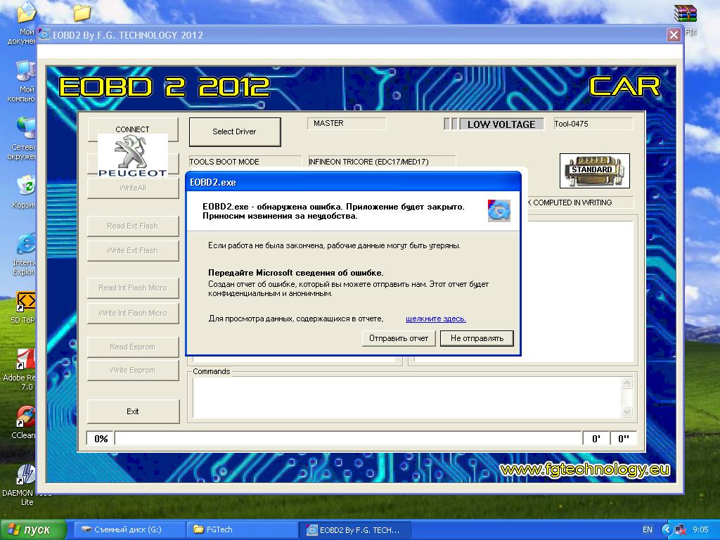

Привет всем.
Парни подскажите что не правильно сделал .
Есть fgtech galletto 3 v53 с двумя светодиодами и донглом ,программа запускается открываются все вкладки но, при открытии вкладки для работы в буте с ЭБУ с процессорами Infineon TriCore происходит следующие Безымянный.JPG ,подскажите что не правильно или где это расписано вроде прочитал всё а такого не нащёл.
Питание подовал на галлету (галетта видит питание).на скрине без питания
в галете,даже первой,бмвэшные блоки 71 обзывают,распиновку по этому эбу выложил в соответствующей теме,ну и работать вкладкой бмв 7.1
