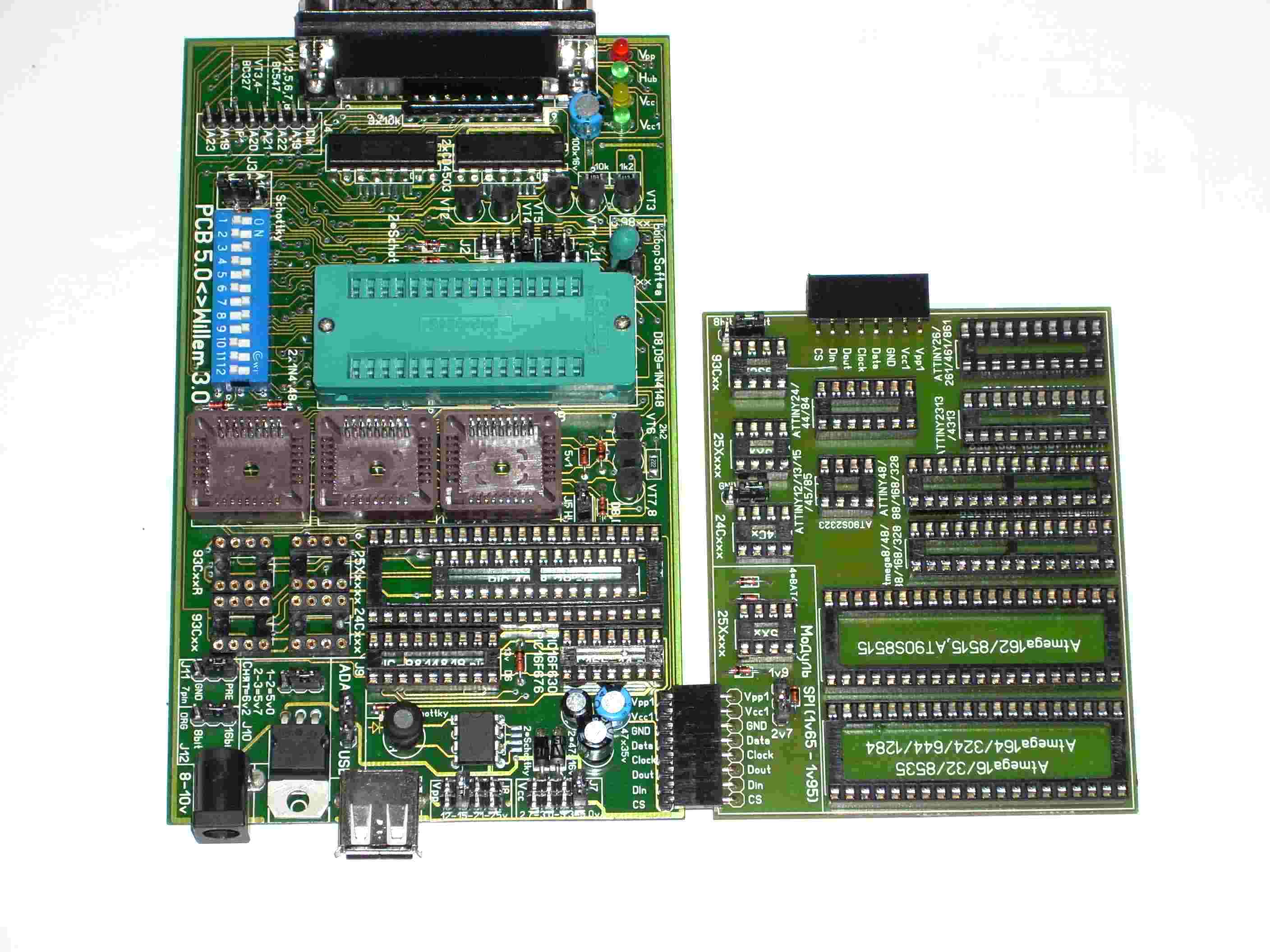

fsem Опубликовано 24 апреля, 2011 Опубликовано 24 апреля, 2011 (изменено) В свете веяний софта 0.98D12C3 пришлось доработать железо Виллема. На основной плате установлены: ZIF=32, 3 шт. PLCC-32, слоты под 40, 28, 18, 14- выводные PIC-контроллеры в DIP-корпусах, для SEEProm добавлен слот для 93Схх(rotate). Модуль служит для прошивки все ATTINY и ATMEGA в DIP-корпусах. На вход XTAL1 поданы импульсы частотой 4-6 МГц, так что проблема с неверной прошивкой фьюзов отпала, вы можете выставлять фьюзы как вздумаете, в любой момент есть возможность исправить.. Второй разъем модуля служит для прошивки флешей 25 серии с напряжением питания 1.65-1.96 вольта(проверено на чипах AT25DF081,MX25U8035,EN25S10,SST24WF020). Напряжение питания всего программатора можно менять ступенями 5.7-5.0-3.3-3.0-2.7 вольта. В софте 0.98D12C3 помимо всего введена поддержка и реально поддерживается 45 серия м/с памяти (проверено, поднял 8 шт. радиотелефонов с автоответчиками от Siemens память AT45DB041D,AT45DB081D,AT45DB161D). Также изменена схема включения W27Cxxx, что позволило без сбоев ч/с/п эту серию, как в DIP-корпусах, так и PLCC-32. РIC-контроллеры, ATTINY и ATMEGA в корпусах PLCC прошиваются внутрисхемно через разъем J6 ICSP. Питание как от сетевого адаптора, так и от порта USB. Изменено 24 апреля, 2011 пользователем fsem
