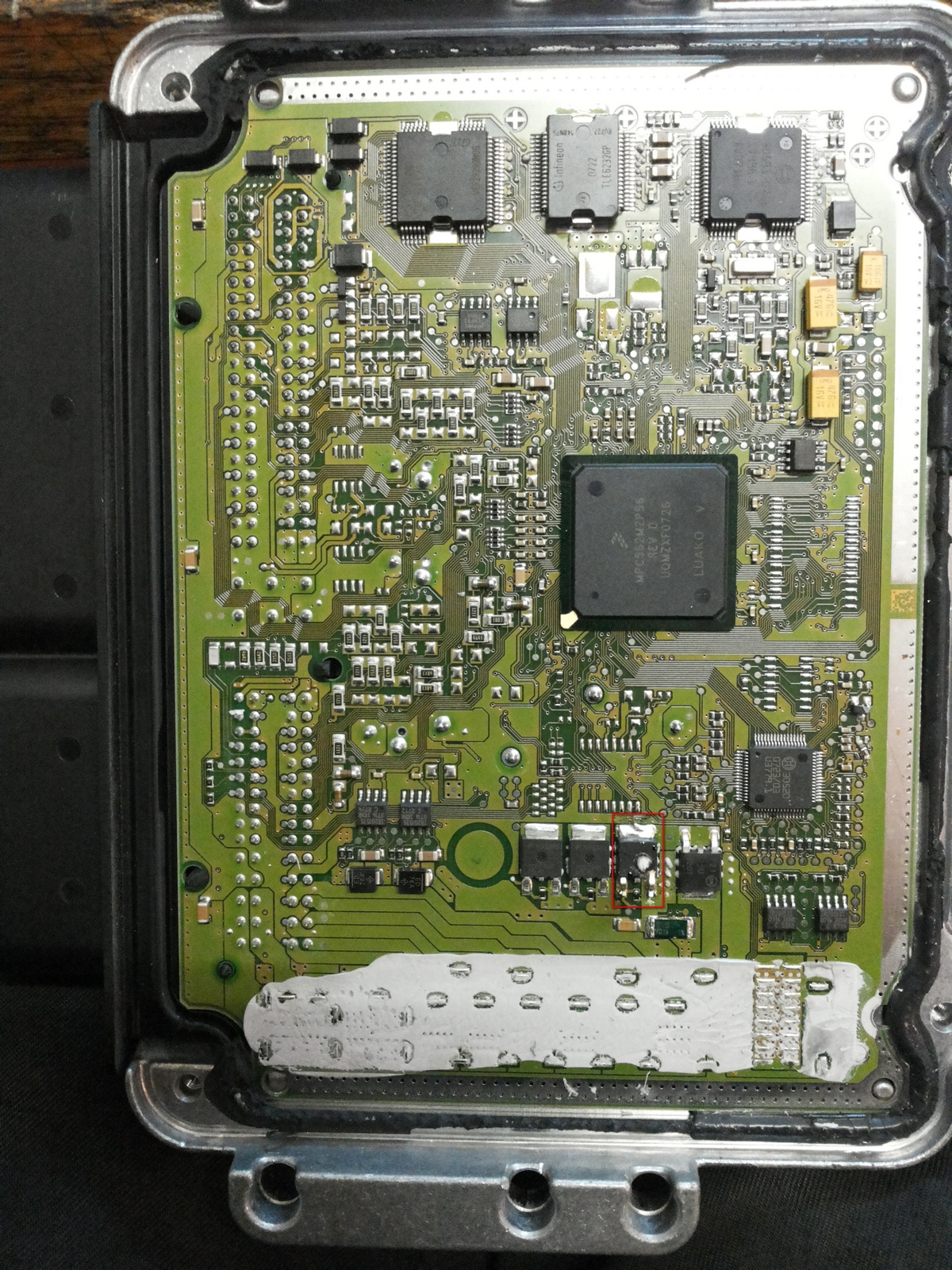

  1. Нет, соседи - другие. Ни одна нога с эбу на прямую не выходит. Если никто не знает, придется отклеивать.
  2. Да, искры и бенза точно не хватает - движок то CRDI :D А если всерез, то даже стартер не крутит. Опыт в откеивании точно есть - вот потому и не хочу этого делать, зная о возможных последствиях, несмотря на опыт :) . Все БДМом уже давно считано.
  3. Если "прозвонить" вы понимаете как " проверить нет ли прямой прозвонки между усохшим элементом и контактами фишки", то ответ - нет, не имеет. А "смотреть на дорожки с обратной стороны" как раз и надо, чтобы точно узнать, за что покойник в ответе и почему в такой способ сдался. Потому и прошу помощи у уважаемых, если кто нибудь знает ответ. Если нет - все таки надо будет поднимать плату чтобы точно найти нужную цепь.
  4. Так я же писал, что не хочется пока поднимать плату чтоб не насобачить - а дорожки уходят на другую сторону....
  5. Жалуется на то, что не заводится :)
  6. Привет всем Есть Киа у которои 2 раза в моторниках сгорел тот же наверное мосфет. Может быть кто нибудь подскажет, что что конкретно, за что отвечает (на какой цепи сидит - пока что не хочу поднимать плату чтобы не поломать ее) и чем заменить. Моторник bosch 0281014223. На сгоревшем корпысе видно только "D725AF" Спасибо большое.
