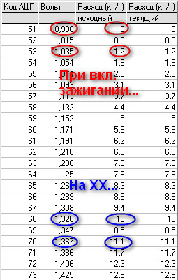

mestizo Опубликовано 3 августа, 2012 Автор Поделиться Опубликовано 3 августа, 2012 ну вот и сам ответил на свой вопрос Ну ладно.Всё равно спасибо, хоть я ни чего и не понял. Значение то запредельное хоть и в "минус" расход воздуха на ХХ 9,5-10,5 на прогретом, при 3000 об/мин = ~30Кг.Вроде как и ничего, но вот колбасит движек на ХХ. но при этом тяга лучше чем с вкладышем который у меня стоял (044). Вот таблицу интересную нашел. Спасибо. Ссылка на комментарий Поделиться на другие сайты Поделиться
nerd Опубликовано 4 августа, 2012 Поделиться Опубликовано 4 августа, 2012 да что тут непонятного машина в аварийном режиме работает скорее всего итог один массовик на мусорку 1 Ссылка на комментарий Поделиться на другие сайты Поделиться
