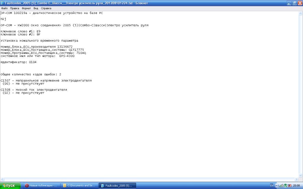

Всем добрый вечер....может кто сталкивался с такой проблемой.....имеем Опель Комбо 2005г.в.,не работает электроусилитель руля,в принципе он как то странно не работает,если перед тем как завести машинку руль держать в напряжении в правую сторону,то после заводки он работает если руль так и держать,даже когда крутишь вправо тоже работает,стоит отпустить руль или крутануть влево сразу усилитель перестает работать,в момент когда усилитель работает в параметрах нормально отображаеться ток потребления электродвигателя и напряжение на моторе,как только допустим отпускаю руль,ток падает в ноль и напруга тоже и сразу появляються две ошибки.....в какую сторону копать ума не приложу)Безымянный.jpg
ПОХОЖЕ НА ДАТЧИК УСИЛИЯ.НАСТРОЙКИ ИМЕЮТСЯ КАКИЕ НИБУДЬ?
настроек и калибровок нет никаких....по крайней мере в Оп Коме.... Изменено пользователем germetosichek
ее такую пригнали из Германии....был легкий удар в капот и лобовое стекло....машину забрали от меня так как я не знаю что ей делать))...теперь тягают ее,(то в один город_Винницу,потом дальше потянули_Немиров),пока никто не может сделать(((
от удара мог отвалится датчик усилия,на приусах 20-ых отваливаются при ударе молотком по рул.наконечнику(при его снятии).
