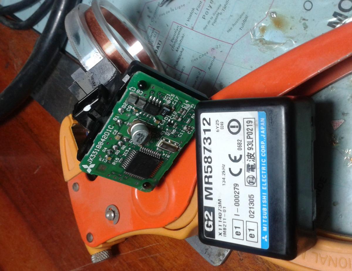

MITSUBISHI OUTLANDER по тех паспорту 2007г. Ключ обыкновенный, не смарт. По базе данных SILKA с 2006 года чип должен идти с 46 айди подготовленным. Пин известен. Пробывал MUT 3, Барсом, MVP. При в входе в иммо выкидывает с данного меню с ошибкой 11, не дает ввести пин. На замке зажигания стоит данное устройство (фото прилагаю) мне кажется что это усилитель, потому что известных микросхем там не обнаружил. Подскажите пожалуйста есть ли в данной машине отдельный блок иммо, так как мне известно отдельный блок (КОС) идет только со смарт ключами.

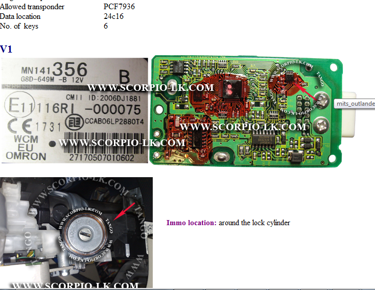

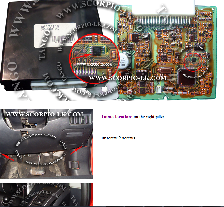

Отдельный блок идет не только с kos а может использоватся и с обычными ключами находится возле правой ноги водителя на печке! Там 24с16
Спасибо за инфу попозже сьежу к машине проверю. :emot64:
посмотри там 2 варианта расположения иммошника.

Открыл. Спасибо. Информация стоящая.
Отдельный блок иммо не нашел , моторный выглядит так.

у эмиратских аутов стоит 7936 подготовленный
иммо находится под рулем, черная коробочка. там 24с16 микро размером
читай ее и сравни пин- может пин поменян.
Была похожая проблема...Делал МВП оригиналом - токен снимает, прописать чип не может.
Пришлось делать руками - как здесь писали выше - именно 24с16, над правой ногой водителя под рулем иммобокс

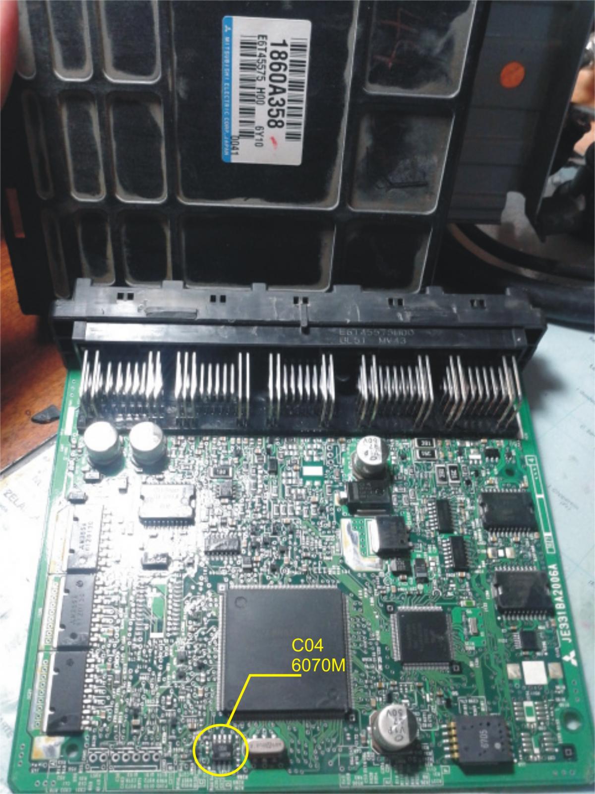

Почему же нету, есть
Высылаю 2 файла - иммобокс на руле, коробка ecu с правой стороны под рулем.
