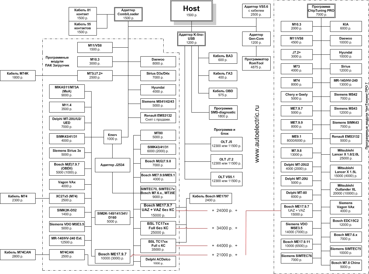

Гост Опубликовано 9 сентября, 2012 Опубликовано 9 сентября, 2012 Адаптер Combiloader 1500р http://www.autoelectric.ru/prices.html

БОТАНИК05 Опубликовано 9 сентября, 2012 Опубликовано 9 сентября, 2012 Это не хост а сам адаптер продается отдельно ссылку те написали сам брал такой после того как сжег ключ внутри него тоже попался эбу а коротышем , теперь у меня два адкптера поменял ключ и лежит в запасе на будущее в цепь питания последовательно подключил лампу 25 ватт (поворотники ,стопы) умышленно замыкал для проверки выходы с адаптера все ок тока лампочка загорается.
